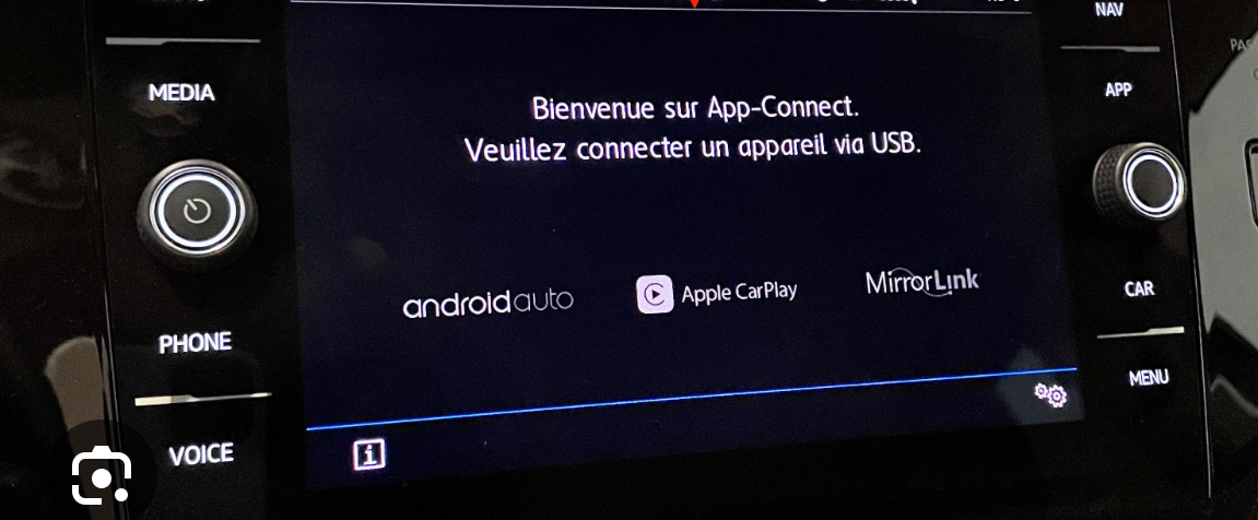

Depuis 1 an, mon véhicule ne reconnaît plus aucun telephone Apple ou android. Je disposais du CarPlay filaire et du jour au lendemain plus rien.
J’ai tout testé changement de câble, téléphone…
Quelqu’un a déjà été confronté à cette situation?
Mon écran affiche ce message.
Merci de votre aide !

Salut, tu as vérifié le câblage de l'USB ? sinon peut être que c'est l"USB elle-même qui est HS, elle fonctionne en charge par exemple ?

Le port usb semble fonctionner puisqu’il charge mon téléphone
Messages : 44524
Re: CarPlay et Android Auto
Ton installation est d'origine ? Ou est-ce un rétrofit ?

Tout est d’origine, j’ai apporté 0 modif sur cette voiture.
Mise à jour du téléphone l'ayant rendu incompatible ? As*tu essayé avec un autre terminal ?

J’ai testé une dizaine de téléphone différent, Apple ou android, rien… iPhone 11/12/15..
mon téléphone fonctionne en car play sur les autres voitures !
Je suis désespéré, j’espère que quelqu’un ici a déjà eu ce cas qui m’éviterai de passer par VW
Messages : 44524
Pour moi si c'est pas un problème matériel c'est un problème de licence, là il n'y a que VW ou un amateur averti disposant des outils qui pourra te dépanner.

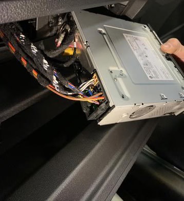

J’ai acheté un module qui me permet d’avoir le CarPlay de ma golf7 de 2018. Comme vous le savez, le principe est simple, il suffit de retirer le lecteur CD dans la
Boîte à gant, et installer le module en question. Plutôt simple non ?? Lorsque j’ai retiré le lecteur CD les branchements ne sont absolument pas les mêmes que sur la notice du module CarPlay ou toutes les vidéos que j’ai vu.
Voici à quoi ressemble mon module CD.
Je n’ai donc pas le même branchement qui devrait ressembler à ça:
Savez vous où je peux trouver ces branchements ?

@StaraBaka c'est certainement que le module en question n'est compatible qu'avec certains modèles d'unité, quels sont les prérequis annoncés sur le site de vente ?

Pas grand chose, juste avoir le lecteur CD dans la boîte à gant …
:coucou: @StaraBaka
Étonnant il semble manquer le bloc noir que l’ont peut voir sur la droite de ta photo du bas.
Ce bloc noir permet d’échanger les données avec ton véhicule.
Comme par exemple les réglages ESP, ou les ouvertures fermeture des portes centralisées ou non, le capteur de luminosité avec déclenchement tôt ou tard, les modes de conduite, etc…
Ta Golf est un modèle d’origine France ?
Quelle est sa référence ?

Hey !
Bah oui… je ne comprends pas pourquoi et comment.
Comment je peux connaître la référence ? (Désolé je suis un nul).
C’est une golf 7 de 2018 1.4 TSI, 125chv. Je l’avais acheté neuve en Allemagne.
