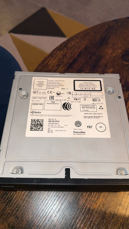

Je tombe sur une affaire leboncoin donc je commande je vous ai mis une photo du matos reçu maintenant j'aimerai comprendre quoi changer car on m'a parlé du port USB, du câblage et même du codage avez vous des références ou lien svp.

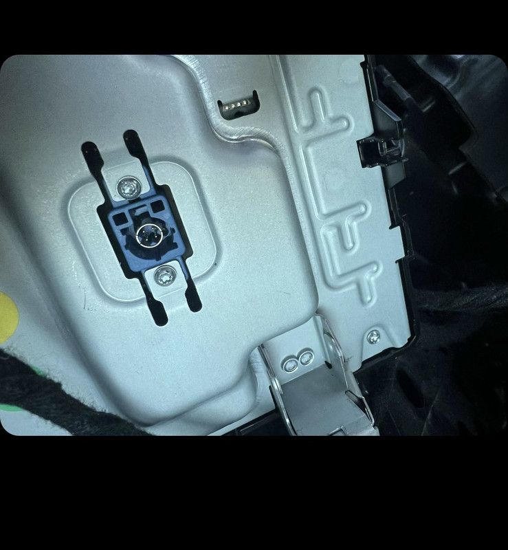

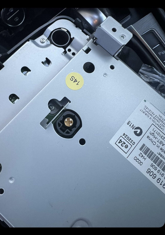

J'ai pas compris c'était une question ? Je sais même pas si il est débloqué ou bloqué mais deja j'ai un petit problème regarde l'ami.
En noir c'est mon écran de base et en bleu c'est le nouvel écran MIB 2 la connectique n'est pas le même ça passe pas deja je suis bloqué par rapport à ça
Je pense avoir compris enfaite j'ai un MIB 1 Pro et la j'essaye de mettre un MIB 2 certes mais il est Standard pas pro donc cela explique la prise différente.
C'est bien le DM3, réellement DM2,5 car VS le DM2 c'est juste l'écran qui change.
En résumé le DM1 ne fonctionne qu'avec l'appairage écran et 5F DM1, le DM2 fonctionne avec l'unité 5F et l'écran du DM2 ou du DM2,5.

Salut l'ami, honnêtement j'ai pas compris ton message moi j'ai acheté un MIB 2 Standard et j'ai l'écran de 8 pouces c'est DM 2 je pense t'es entrain de me dire que c'est impossible de l'installer ? Je suis de Haute Savoie tu connais pas des mécanos électronique qui font ce genre de choses ?
J'édite ton MP ci-dessus, je ne te suis pas/plus, tu parles de DP1 puis de DP2 ... puis écran DM2 ... du coup j'ai peut-être dit des bêtises ... mais si la connectique ne correspond pas c'est que les éléments ne sont pas compatibles. Si tout est DP2 tu auras la connectique qui match avec le connecteur.
