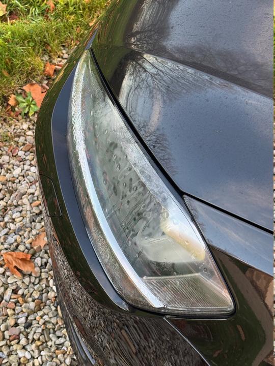

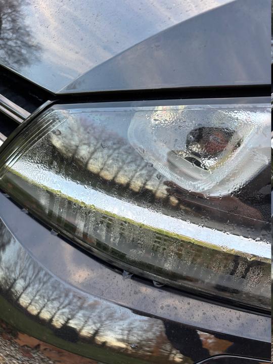

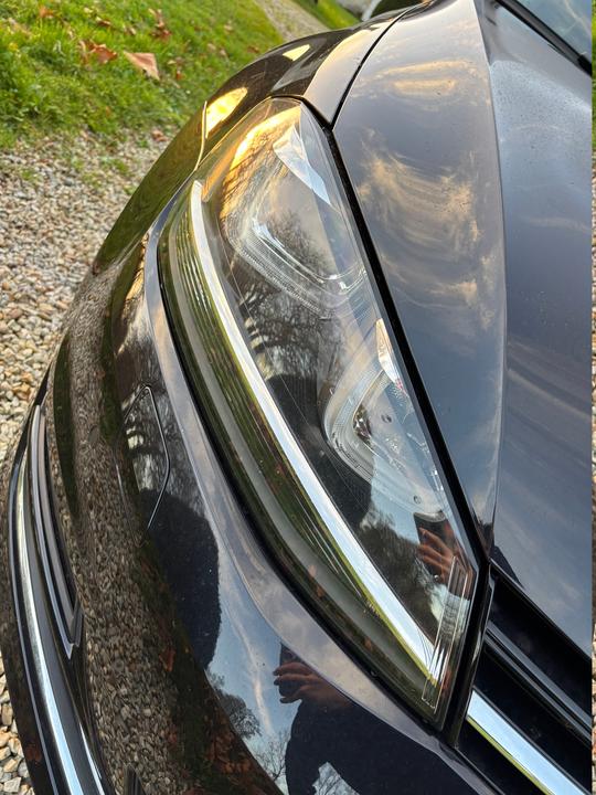

Je me permets de déterrer ce sujet.
D’après ce que je comprends, c’est “normal” pour des phares Xenon, qui ne chauffent pas et ne peuvent donc pas éliminer l’humidité résiduelle.
Heureux propriétaire d’une Golf 7 de 2016 (phares Xenon), je remarque le même phénomène, mais je ne comprends pas pourquoi un seul phare est concerné (l’avant gauche).
Je vous joins ci-dessous les photos de mes deux phares avant :
Gauche : plein de buée + gouttes
Droit : RAS
Cela vous semble-t-il normal ? Avez-vous déjà constaté ce phénomène (un phare concerné mais l'autre non) ?
Je compte dévisser l’arrière de l’optique pour “aérer” le phare par temps ensoleillé.
