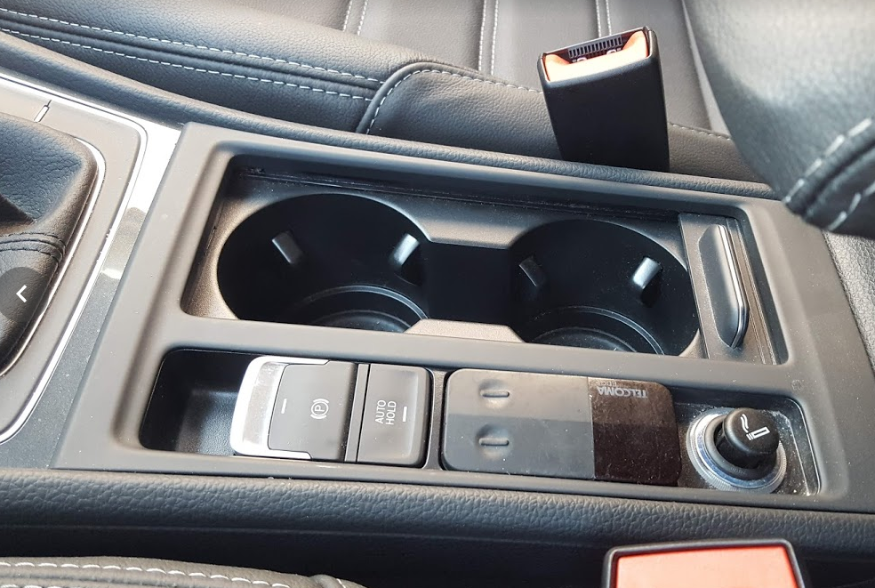

Pour ma part, ma télécommande, comme par miracle, a épousé parfaitement la forme du petit compartiment à côté du frein à main :)
Elle s'y loge en forçant un peu.

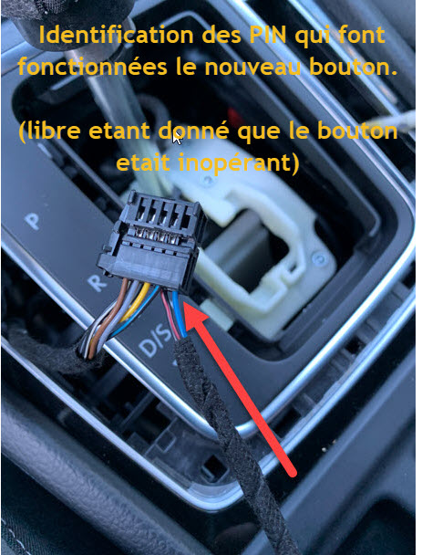

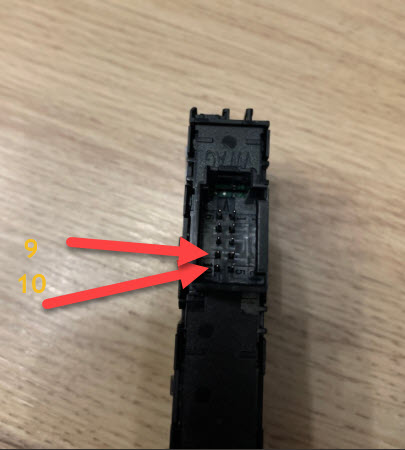

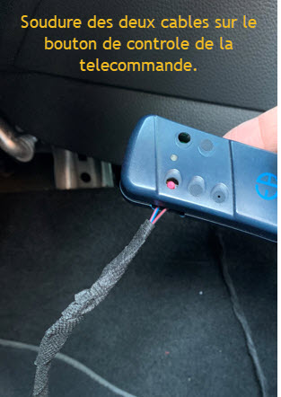

Ajout et branchement d une télécommande sur bouton module.
J ai remplacé le module 2 boutons à la gauche du levier de vitesse pour un module 3 boutons.
Référence du module 2 boutons d origine > 5G1927137N
Référence du module 3 boutons > 5G1927137N liens https://fr.aliexpress.com/item/10050026 ... 6c37NY7LVJ
1) Branchement par soudure de deux câbles électrique sur le bouton de commande d origine de la télécommande.
2) Identification des PIN qui font fonctionner le bouton sur le module ( PIN 9 et 10)
3) Raccordement des files électriques sur la prise. (Pour ma part j avais du file avec embout comme l origine)

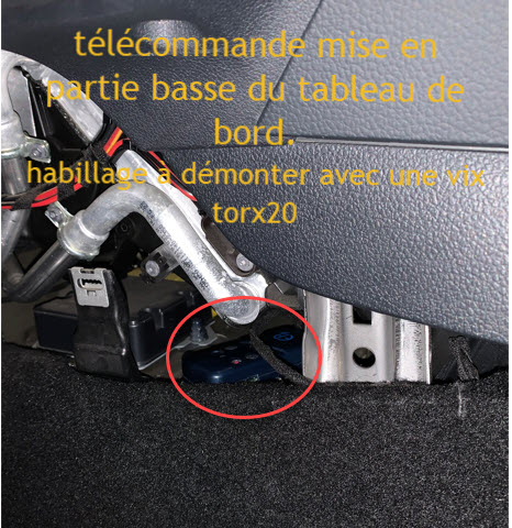

4) Démontage de l habillage sous le tableau de bord coté gauche pour passage des files elec jusque la prise du module. ( J ai simplement posé la télécommande dans l espace disponible)

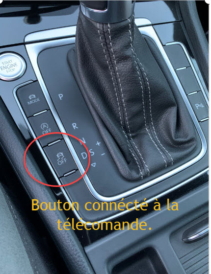

C'est super pratique, je l ai fait sur le bouton en haut à droite, pour ouverture du portail, tous les autres emplacements étant déjà occupés
J ai placé la télécommande derrière la boîte à gants
Le seul détail qui cloche c'est le logo pression des pneus dans mon cas

@Alex88p
C est le même montage :Top: je confirme que c est très pratique.
J ai chercher rapidement sur le net mais pas trouvé de bouton avec logo portail.
