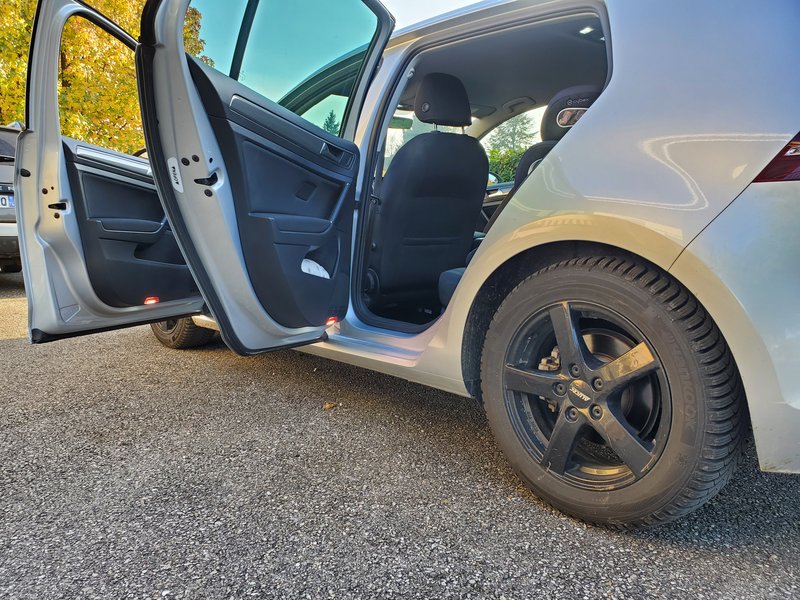

montage de lumière bas de porte x4
vraiment pratique à faire grâce au tuto de @gladatorius : [TUTO] Ajout lumières bas de portes :Merci:
les emplacements sont bien précisés et les infos présentes tout au long du post du tuto (piquage à 2 endroit à l'AR ... )
Les éclairages pris n'ont pas eu besoin d'être retouchées pour le montage des portes AR (ne forcent pas du tout)
https://www.aliexpress.com/item/1005001 ... 4c4dZicRMO
Il faut bien prévoir de rallonger les faisceaux par contre.
Pour la reprise des fils et branchements, j'ai sorti les connecteurs des prises et repiquer le fil au remontage du connecteur = pas d'épissure et faisceau origine intact 8)
Ex sur les prises avant :
un coup de ODB11 pour le codage et tout fonctionne direct :D (+ suppression erreurs liées au montage à la fin )

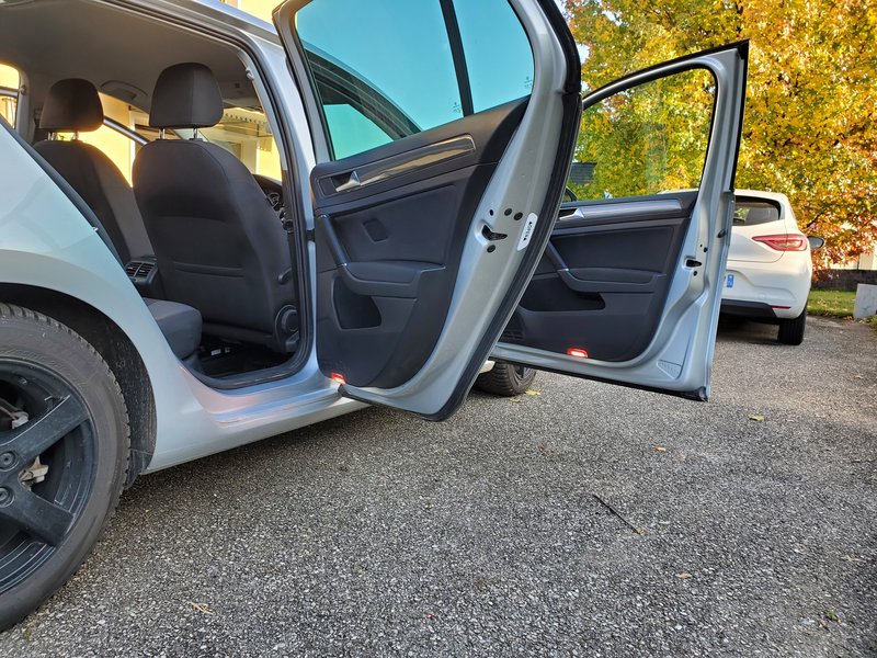

Coté Gauche
Coté Droit

Messages : 44526
Re: [chrisowsi]- Golf VII 1.4 TSI 125 "MATCH Allstar"
:Top: Golf parée pour les nuits d’hiver :D

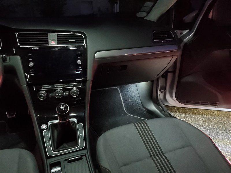

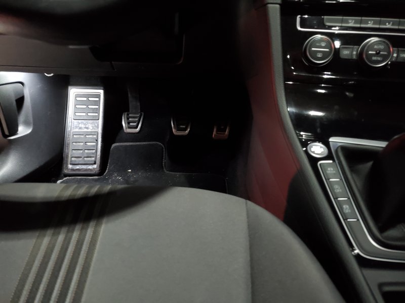

pour continuer les améliorations intérieures de la golf,
mise en place des éclairage de pieds avant, avec des modèles LED
tout fonctionne parfaitement, çà éclaire bien blanc
pour l'instant que les éclairages avant, mais il sera possible de reprendre sur le faisceau pour ajouter ceux sous les sièges arrières si l'envie se fait sentir :accord:

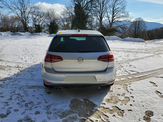

aujourd'hui il fait gris, alors on s'occupe de la voiture :D
petit ajout sur l'Arrière ... tout en discrétion ;)
merci au Forum pour l'idée ;)

Messages : 44526
:Top: les petits déflecteurs.
