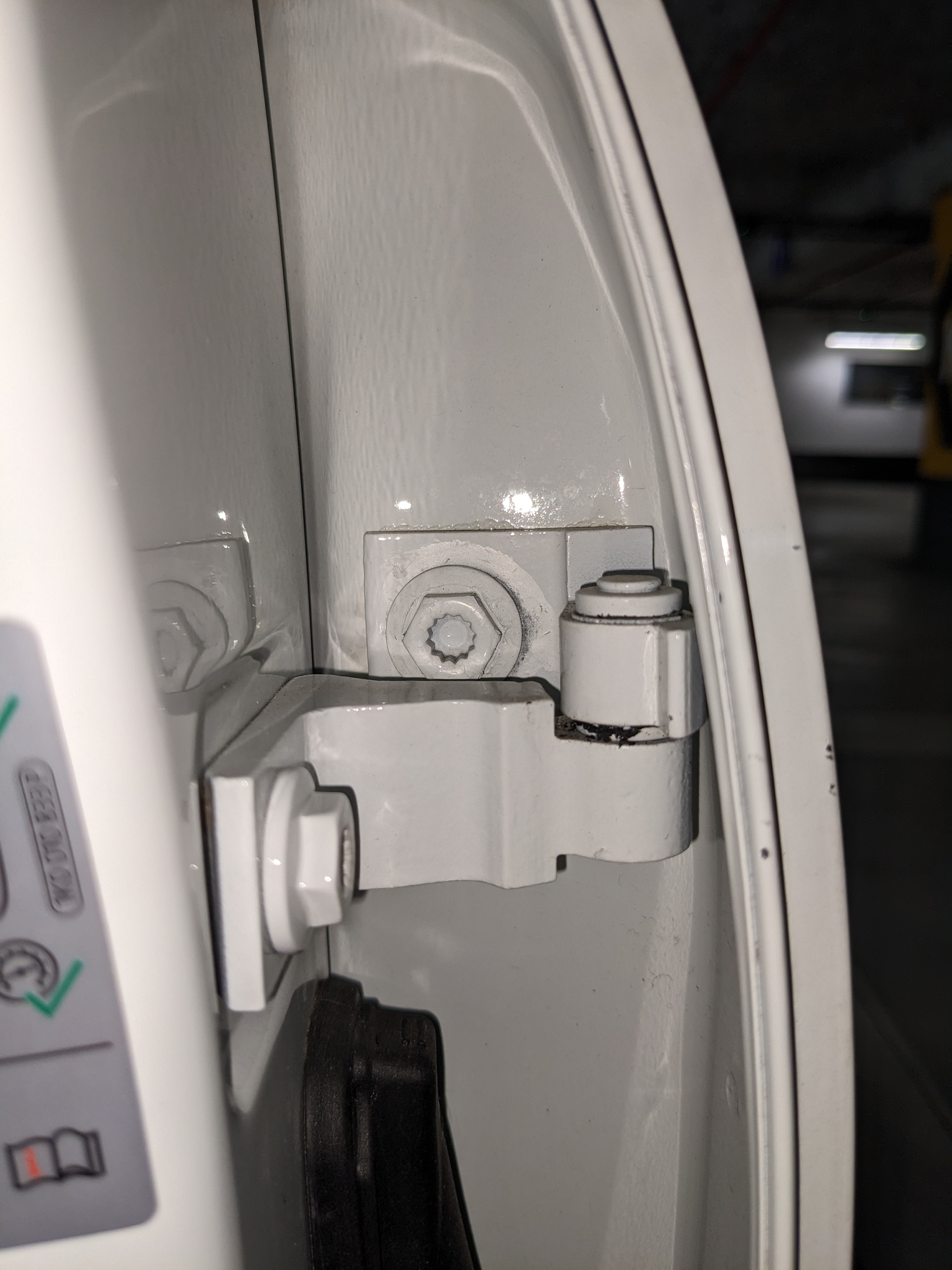

Lors de l'achat de la voiture, le propriétaire m'avait parlé d'un accrochage survenu sur un parking. Selon lui rien de méchant, uniquement une question de peinture sur le pare choc avant.
A l'époque j'avais acquiescé sans en demander plus, quel petit naïf je faisais. Pas de factures, rien.
Puis le doute à augmenté encore d'un cran quand j'ai installé les LED. La date de fabrication des optiques est de 2017. Pour rappel, la voiture est sortie des chaînes de production fin 2014.
Après je découvre que le capot à été démonté: peinture qui à sauté sur les écrous.
Oui, je n'ai rien vu le premier jour :scratch: Tellement excité d'acheter cette petite pépite pour partir en vacances avec mon ex de l'époque.
Le dernier soupçon porte sur la portière arrière gauche.
Depuis le début j'ai l'impression que le blanc est différent. Mais c'est une question d'angle et de lumière.
A cela s'ajoute un ajustement foireux en haut (le côté en haut n'est pas fluch avec la portière avant gauche. Il rentre d'avantage) et le panneau de port à été démonté et endommagé par un guignol.
Mais j'ai la certitude que la porte à été démonté car voici ce que je viens de voir:
Les vis de maintient ont de la peinture manquante et on voit qu'il y a eu du mouvement.
Certains me trouveront tatillons: oui je suis un casse co****
Mais quelque part, pour avoir tout démonté sur cette caisse, je sais qu'elle est saine. Elle route tous les jours de l'année sans broncher.
Je n'ai rien à craindre.
Néanmoins ces petits points précédemment évoqués me font chier.
J'ai commandé chez mon concessionnaire un kit de retouche. Je ferais les ajustement nécessaires et une fois que tout sera bon: un petit coup de peinture afin de faire disparaitre ces points noirs.
Messages : 5405
Sur que c'est mieux de savoir si la voiture a pris un coup.
Après, si c'est bien réparé, c'est pas un souci.
Mais quand un doute plane, c'est pas cool.

Je pense pas qu'elle est prit de "coup". Enfin si, il y a eu quelque chose, mais quoi je ne sais pas.
Les deux longerons avant sont exempt de défaut (pas de marque, rien).
J'essaierai de trouver la date du support avant des radiateurs. Voir si lui aussi à été changé car bizarrement je n'avais pas les étiquettes qui sont normalement dessus.
J'irai poser la question à mon concessionnaire pour avoir l'historique complet

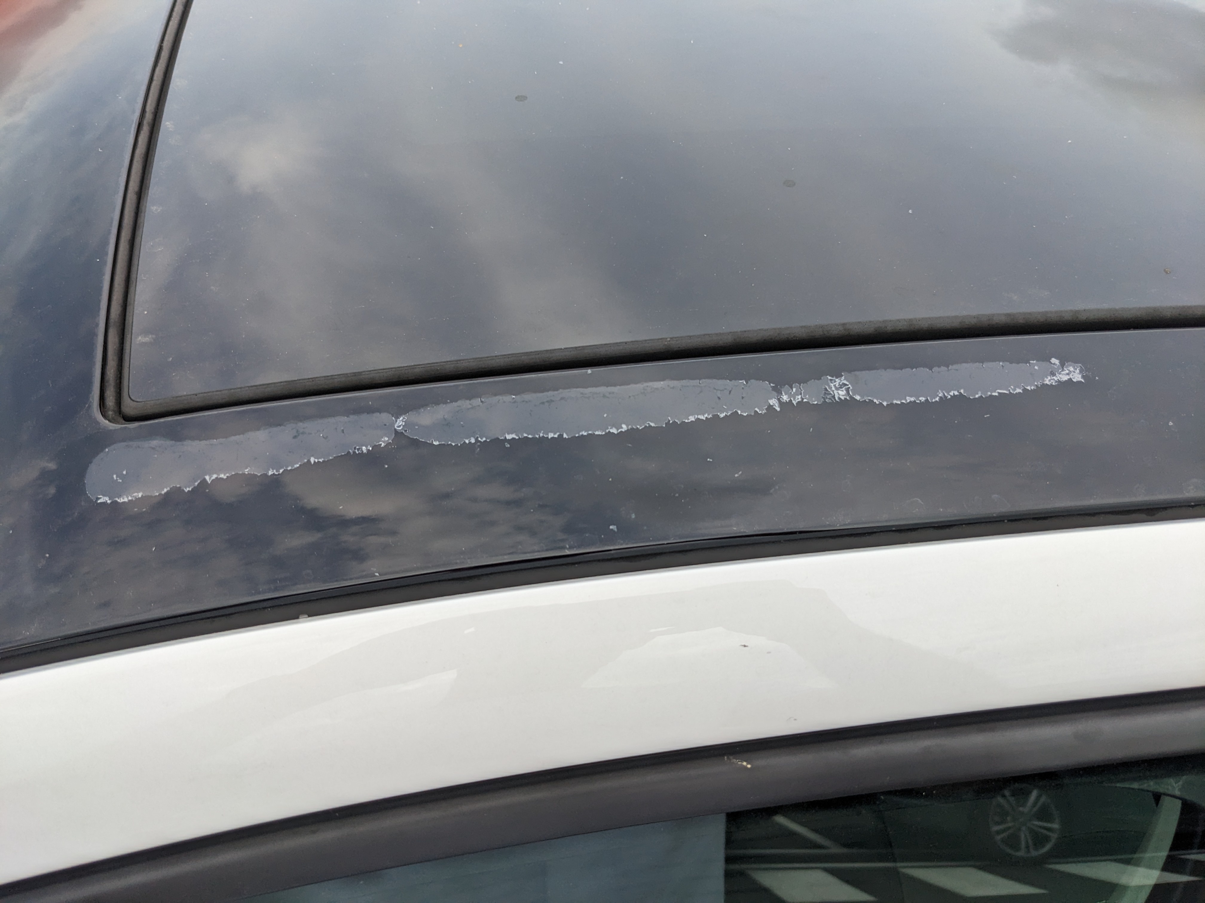

Petite mise a jour concernant l'encadrement du toit ouvrant, c'est de pire en pire.
Après avoir passé le karsher, j'ai un gros morceau qui est parti.
C'est comme une fine pellicule de vernis. Donc c'est bien le revêtement extérieur.
Dégouté...
C'est certain qu'au nettoyeur HP ça va décaper ... le processus est malheureusement irréversible, c'est comme un cancer, ça va grignoter inexorablement la surface vernie.
Ça pèle que sur 1 côté ? Moi c'était la partie avant du bandeau.
Le_Combattant
Messages : 1032
Message par Le_Combattant »
Uniquement côté conducteur
Le reste, RAS.
C'est incroyable. Si je fais changer la pièce, je fais poser un film anti UV
Messages : 4618
excellente idée le covering ,
si tu te decides , j'en ai un rouleau a la maison [ structure nid d'abeille ] , je devais faire l'arriere du toit de la GTD avec .
Sur le sujet dédié ou sur mon sujet je ne sais plus, j'avais expliqué qu'un pro avait tenté un covering sur une A1 et que ça avait cloqué dessous, il n'a pas voulu refaire le truc. En peinture sur 4 carrossiers "bien noté", seul 1 avait accepté le travail mais sans garantie sur la tenue dans le temps.
Pour le coût du remplacement c'est environ 1500 pièces et main d'œuvre.
Le_Combattant
Messages : 1032
Des cloques carrément ?
Je n'y connais pas grand chose en covering, mais ça laisse penser à une mauvaise préparation et ou mauvais covering.
Mais 1500 euros, ça pique sévère...
Plus exactement le vernis a continué à travailler sous le covering et ce dernier a fini par faire des petites cloques. Le pro en question est très bien noté donc je ne pense pas que ça soit dû à la préparation.
Oui 1500 environ TTC pièces et main d'œuvre pour l'écran avant U ...
Le_Combattant
Messages : 1032
Ah d'accord je comprends mieux.
Quand je parlais de covering, ce serait éventuellement sur la pièce neuve afin de la protéger des éléments.
Sachant que la pièce coute autour de 400 euros...Mais oui, il y a beaucoup de main d'œuvre.
Je n'ai pas regardé pour la Polo mais je doute qu'elle soit à 400€, sur la MK7 c'est environ 700€ HT et il faut rajouter les colles.
Edit : en effet 400 HT sur ETKA, le prix en CC sera +/- 15% plus cher + la TVA soit environ 550€ TTC hors pose hors colle.
