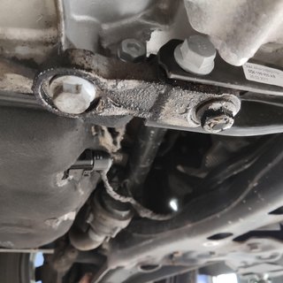

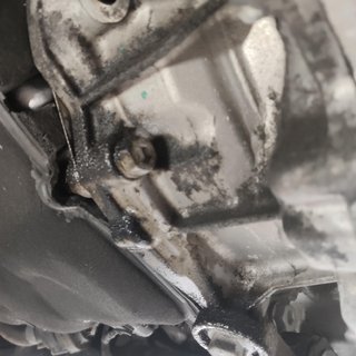

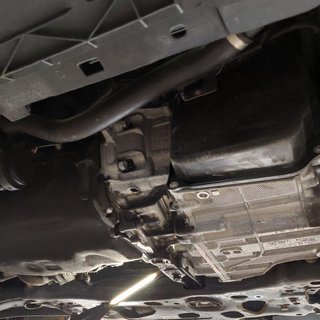

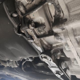

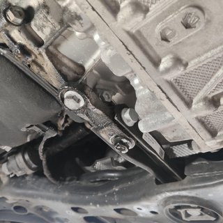

Je voulais vous faire part d'un problème que j'ai constaté sur ma voiture.
Je pense que ça pourrait intéresser certains d'entre nous.
Suite à un problème sur le liquide de refroidissement, un contrôle sous pression à Norauto a été effectué et la voiture a été mise sur un pont.
Finalement, ce n'était qu'une fuite dû au couvercle mal fermé.
Mais durant le contrôle j'ai constaté des traces d'huile au niveau du moteur (légère traces). Vous pouvez voir les photos ci-dessous
Le gars de Norauto me dit que ça vient d'un problème de fuite au niveau de la boite de vitesse.
Ni une ni deux, je prend rendez-vous chez un concessionnaire en leur montrant les photos (bim 75€ de contrôles déjà) et le diagnostique tombe :
- joint spy fuyant sur la boite de vitesse sur une golf 7 phase 2 de 65000 km 2.0 TDI 150 CV (datant de mi 2018) - étonnant quand même
travail à effectuer, démontage complet de la boite de vitesse (coût total de l'intervention : 1690 €, je commence déjà à transpirer et je demande directement si une prise en charge est possible par VW.
Finalement une semaine plus tard, le garage revient vers moi et m'informe sur une prise en charge à hauteur de 90% pièces et MO.
Apparement c'est un problème connu chez VW.
