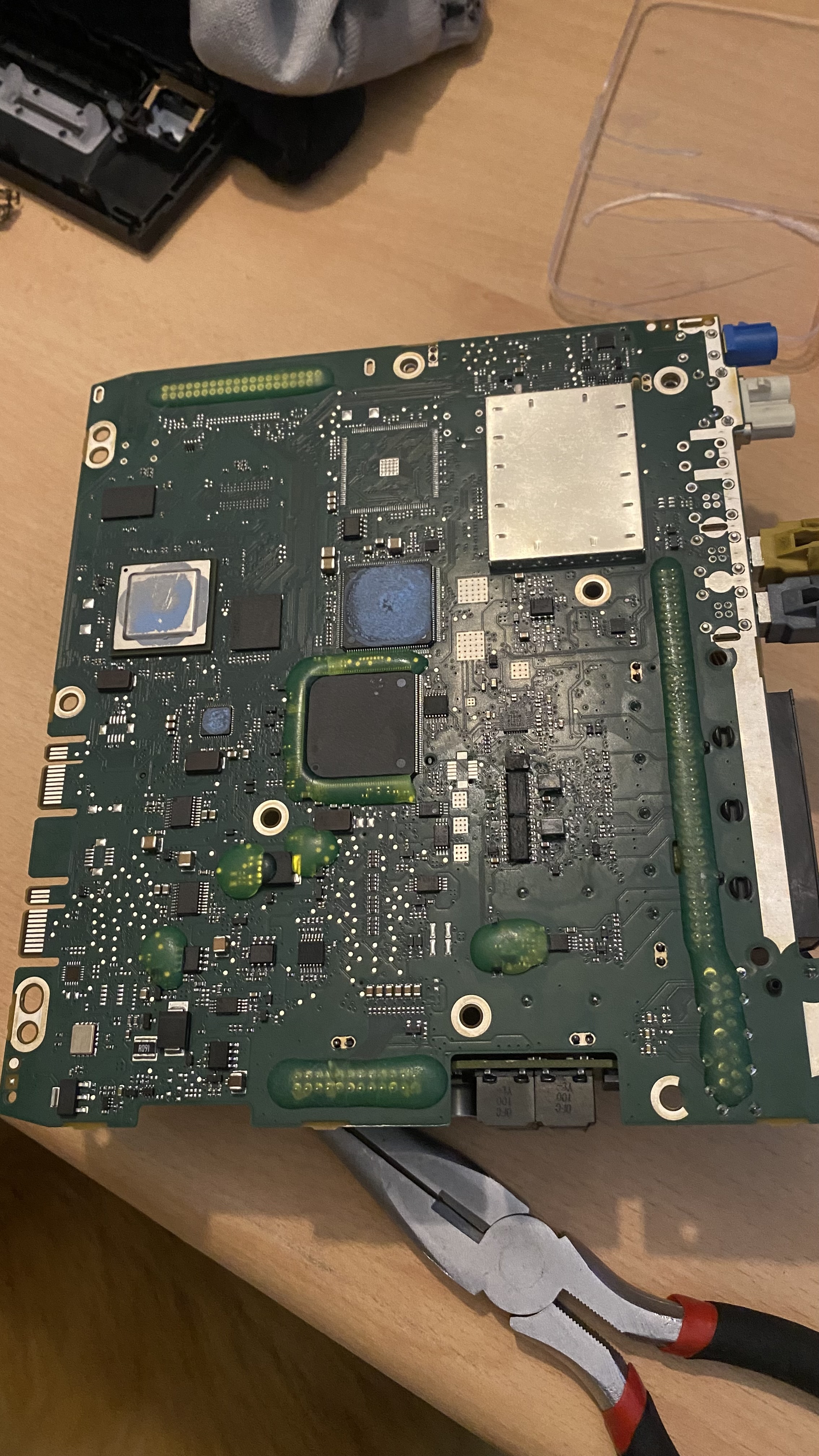

shanywoozen
Messages : 21
Inscription : 12 nov. 2020, 11:40
Voiture : Golf 7 1.4 tsi 150hp ACT Edition 40
Re: Discover Pro / Craquements son voir plus de son d'un côté
Message par shanywoozen »

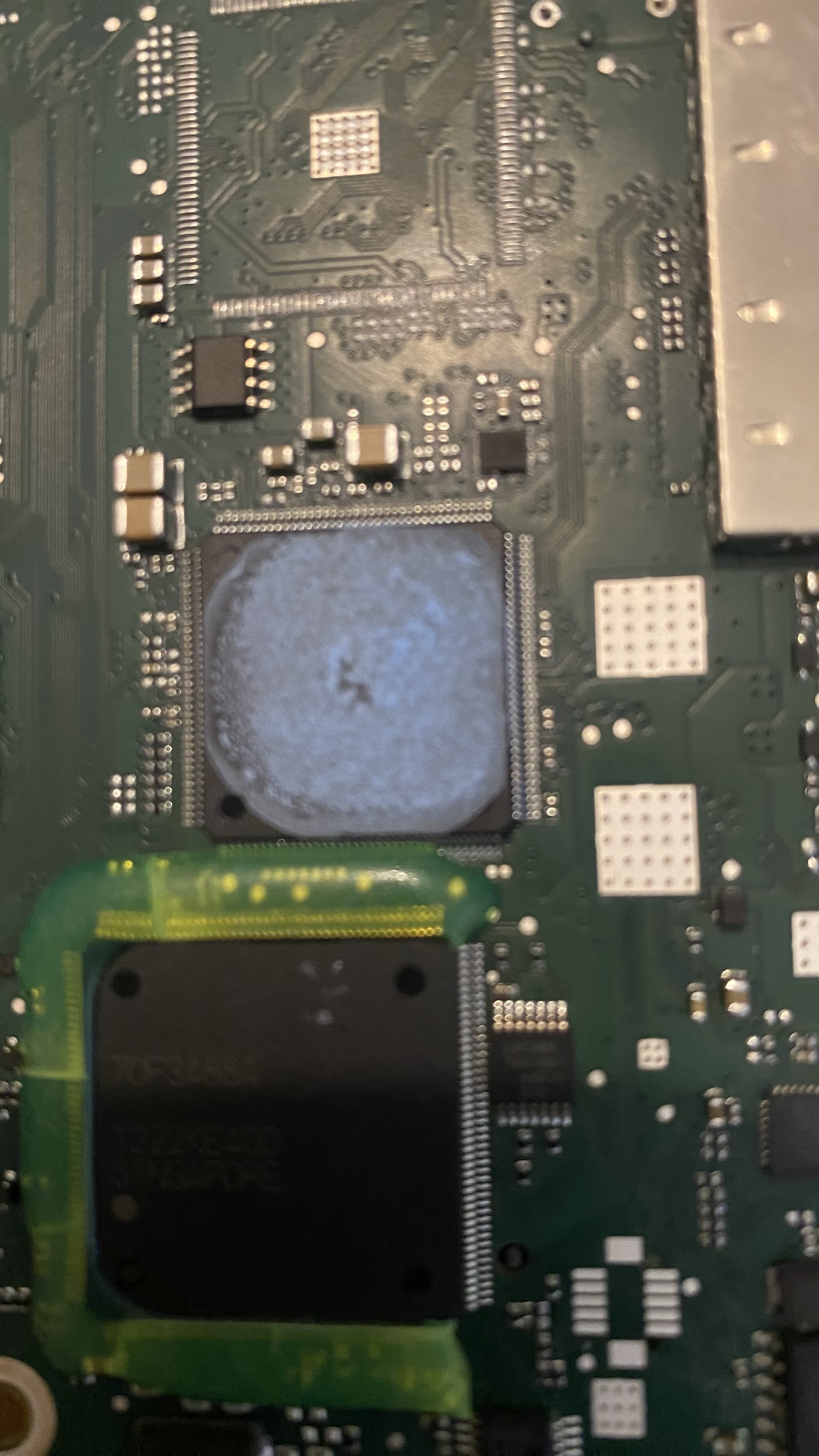

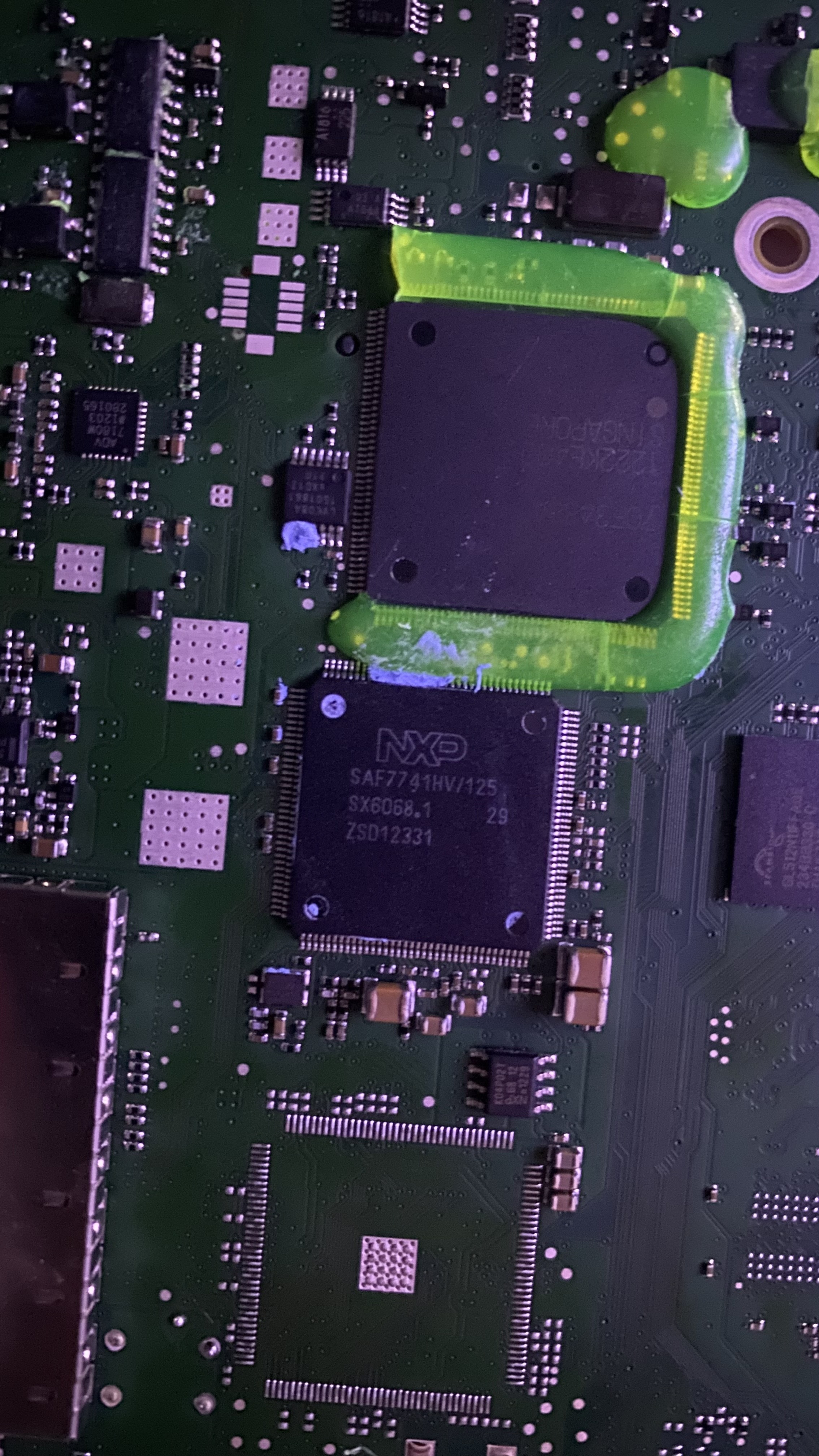

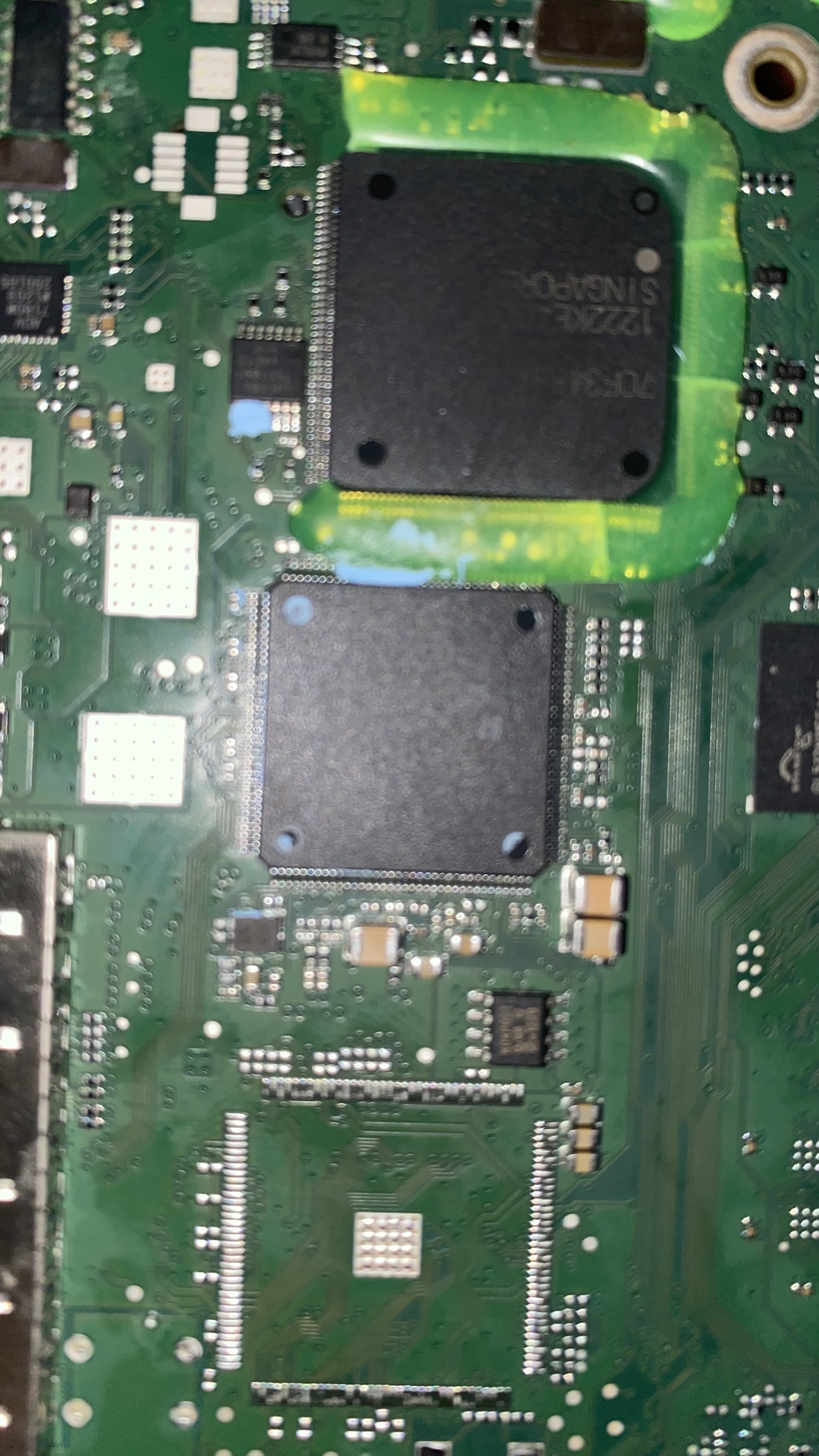

Bonjour à tous, comme vous avez pu le voir dans ma présentation, j'avais un Discover pro v1 monter sur ma golf 7 noir édition 40. J'avais un problème de son à l'époque et aussi surtout je n'avais pas le car Play Du coup j'avais décider de remplacer ce Discover pro V1 par un Discover media 3. Depuis le temps, j'ai malheureusement revendu cette Golf 7 Edition 40 "essence c'est chère" pour acheter une autre golf 7 en tdi 150cv Edition carat. J'ai sur cette golf le Discover media 1. J'ai toujours voulue changer cette unité pour avoir un écran plus grand mais je n'est jamais voulu le faire car le véhicule à déjà 200 000km et je n'est plus envie de faire des frais pour simplement un écran… Mais travaillant dans un garage, j'ai réussi à récupérer un Discover Pro V1 comme sur la Golf 7 édition 40 mais cette unité récupérer à un défaut de son. Je n'est que le son coter conducteur, pas passager. Après avoir chercher un peu sur internet, j'ai compris que même en mettent à jour le firmware, ça ne résous pas grand chose malheureusement. J'ai beaucoup chercher pour savoir comment faire pour réparer ce fameux problème de son sans forcement payer 400€ "du vol" pour éviter de jeter un Discover Pro fonctionnelle mis à part le son… Je me suis donc décider de l'ouvrir et de regarder d'où venez le problème. Je n'est pas encore résolu le problème actuellement car manque de temps mais je vais quand même essayer. Pour moi le problème vient de la puce amplificateur. Soit les soudures avec le temps ce sont abimés et donc il va falloir refaire les soudures ou alors carrément remplacer la puce amplificateur. Clairement, cette manipulation est quand même délicate. Même moi je ne suis pas du tout expert dans la micro soudure. Je vais essayer de commencer de nettoyer la puce correctement et injecter du nettoyant contacts dessus et voir si il se passe quelque-chose. Sinon après je vais devoir changer cette fameuse puce et j'espères que cela fonctionnera. Pour ceux qui me diront si je suis sur que c'est ça, je peux pas vous dire oui à 100% mais pour moi il n'y à aucun autre élément qui pourrais faire que le son ne fonctionne pas ailleurs car c'est lui seul qui gère le son. Si il y aurait autre chose de griller il y aurait surement d'autre panne autre que le son vue comment c'est relier. Quand pensez-vous ?
Schéma puce : https://tvsat.com.pl/PDF/S/SAF7741HV_PH.pdf
La puce amplificateur : https://fr.aliexpress.com/item/10050037 ... pt=glo2fra
s
seb4834
Messages : 64
Inscription : 08 juin 2022, 20:10
Voiture : VW Tiguan AD1
Message par seb4834 »
Je dirais que l'ampli c'est ça, l'autre circuit c'est le DSP.
