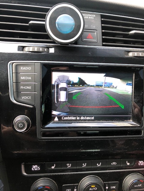

Le soucis justement : Il est bête est simple, mais terriblement casse-pied. Quand je contrebraque à droite pour me garer, je passe la marche arrière = les radars se mettent en marche. Dès que je vais commencer la marche arrière, un bip intenpestif va commencer. puis il va continuer jusqu'a temps que je remette mes roues droites. Sachant que l'erreur commence toujours du radar de park assist arrière gauche. Voici le tout en image :

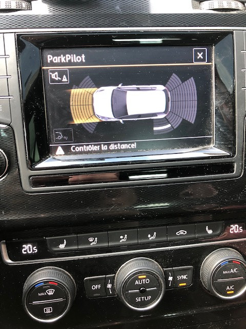

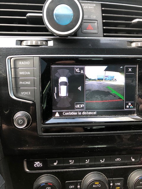

Puis je vais commencer ma marche arrière, et l'obstacle invisible va se décaler tout du long du véhicule.
Et donc j'obtiens un bip incessant et continue, tant que je ne remets pas les roues droites. Je sais que ce n'est pas normal car je travaille dans le monde automobile et des véhicules Vw avec Park Assist j'en manipule pratiquement quotidiennement.
