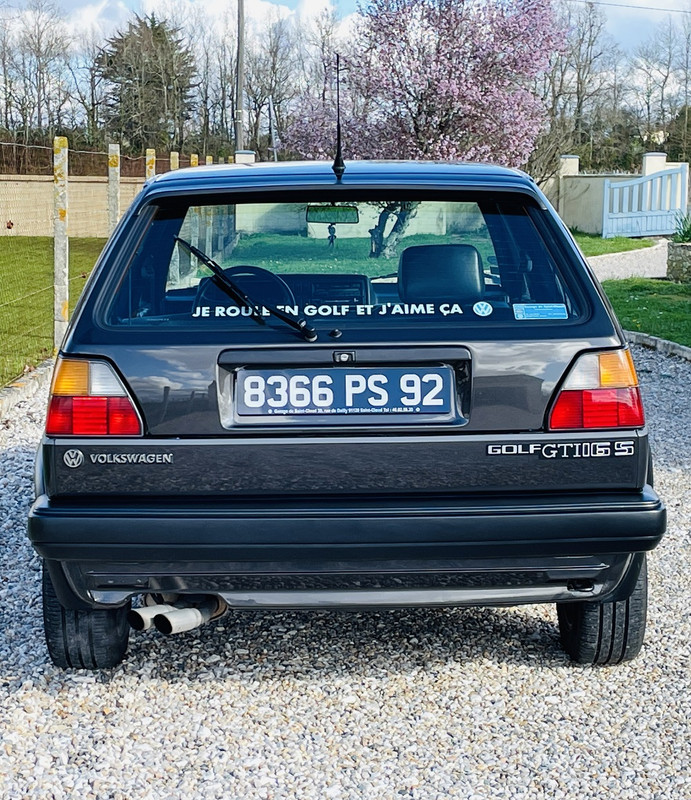

Exact, elle sort du garage Saint Cloud, ce sont ces premiers numéros.
Image Image
1 => Date du bon de commande : mercredi 31 décembre 1986 auprès du "Garage de Saint-Cloud" avec une livraison prévue entre le 2 et 7 février 1987. Le client a fait l'acquisition via un leasing auprès du service LLD de VAG France S.A..
2 => La concession Volkswagen a validé le bon de commande auprès de VAG France S.A. le 5 janvier 1987
3 => VAG France S.A. a commandé à Volkswagen GmbH basée à Wolfsburg (HAN, république fédérale d'Allemagne), le 6 janvier 1987.
4 => La Golf a été conçue entre le lundi 9 et vendredi 13 février à Wolfsburg sur la ligne de montage du hall n°54. LA GOLF A DONC ETE FABRIQUEE EN FEVRIER 1987 (très important pour la restauration de la Golf)
5 => Ma VW Golf 2 GTI 16S est arrivée en France, la première semaine de mars 1987.
6 => VAG France S.A. a affecté l'auto au concessionnaire le 14 mars 1987
7 => VAG France S.A. a demandé le certification d'immatriculation sur le territoire français, le 14 mars 1987
8=> La concession reçoit le véhicule et facture au service LLD de VAG France afin d'autoriser la livraison
9 => Le 31 mars 1987, la concession livre la Golf.
