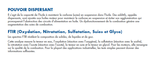

Je suis tombé sur les analyse d'huile faites par Shell pour un petit rappel :
https://fls-tm.com/wp-content/uploads/2 ... fr_WEB.pdf
FIERZA
Messages : 2285
Re: Analyse de l'huile moteur TSI
Message par FIERZA »
Ça a le mérite d'être clair
:vroum:
Ex: G7 TSI 125 DSG7
Oui,très sympa,surtout la palette de couleur pour la spectrométrie :Top:
