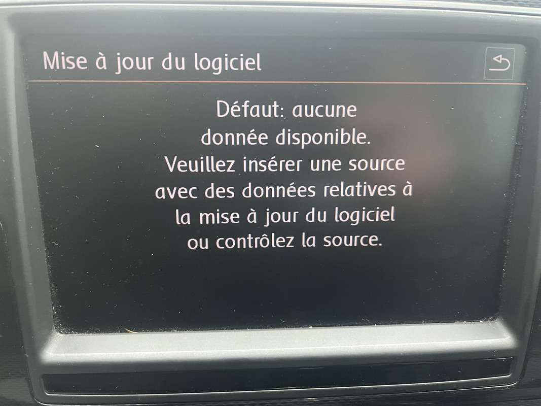

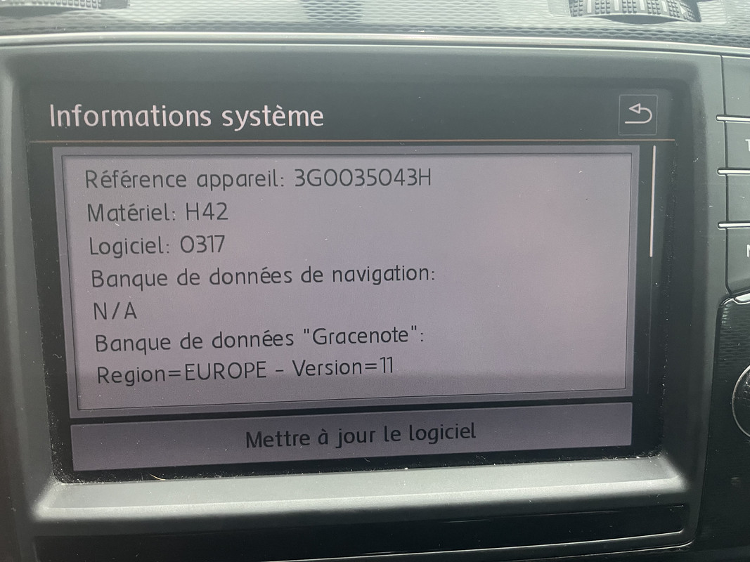

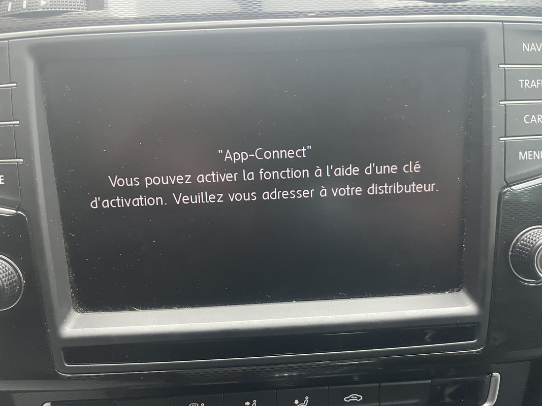

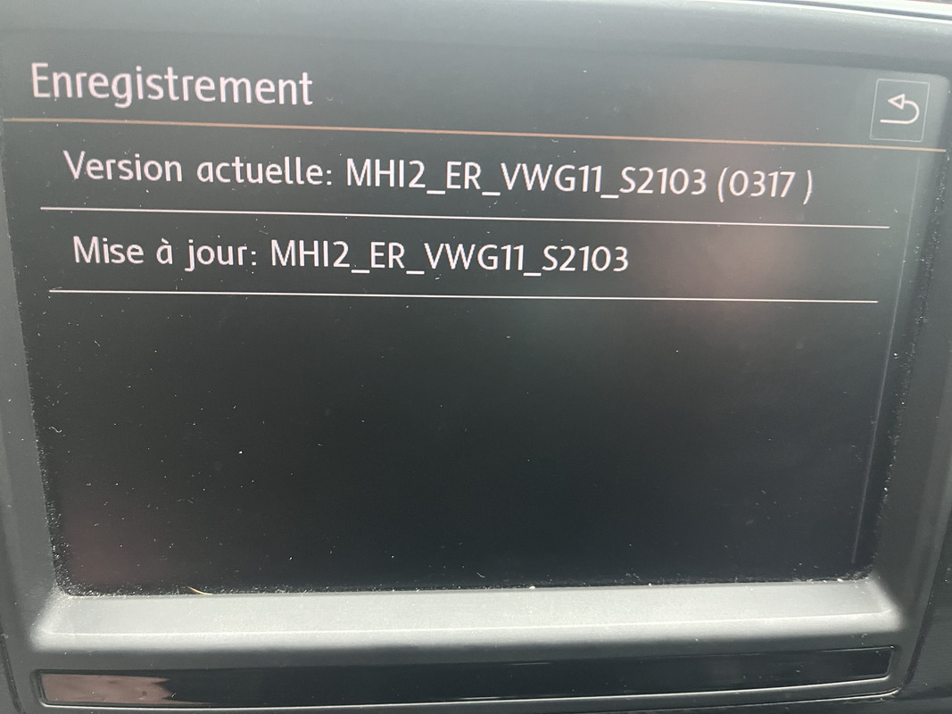

Je relance le sujet afin de savoir si vous aviez finalement trouver une solution a ce problème si oui laquelle !?
3 jours que je retourne le forum sans rien trouver ou alors sans rien y comprendre 😅
Je m’explique, j’ai acheté le 1er octobre un golf 7gte de 2016… (d’occasion, hyper nickel et sans soucis).
Depuis vendredi (5 jours en gros) impossible de connecter mon tel(apple) ou celui de monsieur(android) avec nos cables respectif … le foutu meme message de clef d’activation apparaît quand je clique sur « app-connect » hors jusqu’ici tout fonctionner parfaitement !
Si il n’y avait que ca… impossible de se connecter a l’auto en Bluetooth non plus 😢😣🔫… je ne trouve même plus la voiture mtn 😑😑.
C’est franchement relou et j’y comprend rien… surtout que tout fonctionnait nickel avant du jour au lendemain plus rien alors que je ne vois aucun rapport entre app-connect et le Bluetooth…
Je lis un coup que app-connect n’a rien a voir avec car-connect qui lui est bien un service (abonnement payant) … un coup app-connect nécessite une licence un coup non…on me demande 280€ pour un Diag qui ne servira probablement a rien.
Je ne sais pas trop si la voiture a besoin d’une MàJ… en tout cas elle ne veux pas se faire si je clique sur mettre a jour le logiciel (surement qu’il n’y a que chez vw que ca doit se faire et pas tout seul…) breeeef
Je met les photos de tout c’que je peux fournir comme une bouteille a la mer ^^
D’avance merciiiiiii si j’ai une petite réponse

Après avoir recherché l'activation d'Android auto sur le net, voici ce que j'ai trouvé.
Je vais vous donner ma solution, mais ça a vos risques.
Pour ma part si plantage,j'avais l'intention d'acheter un Dynavin Flex 8.
1 - Scanner HEX V2 VAGCOM 22.3 VAG COM 21.9 (26 €) chez les Chinois.
2 - Activation du menu ingénieur 'Green Menu Engineering' - Tuto facile à trouver sur youtube.
3 - Installation de mib2-toolbox (boîte à outils pour activer des options) - Tuto sur youtube de mr-fix.
4- Activation de Carplay, androidauto, assistant vocal avec un patch du mib2-toolbox - Tuto sur youtube de mr-fix.
Et c'est tout !
Prix total :
26 € et pas 100 € ou 150 € comme je vois sur des sites de petites annonces ou sur facebook.
Les gars qui vous font ça pour 100 balles sont aussi dans l'illégalité.
Utilisé VCDS,OBDeleven ou ODIS quand on n'est pas un professionnel n'est pas plus légal que ce que je vous propose.
C'est à vos risques, mais moi, juste pour activer le menu ingénieur, je n'avais pas envie de payer 400€ pour VCDS, alors autant aller chez VW.
Oui, j'entends déjà ", c'est risqué un VCDS Chinois".
Peut-être, mais je ne vais pas aller dans les entrailles de ma Golf, j'en ai eu un pour ma Golf 6 il y a quelques années et je n'ai jamais eu de problème.
Voilà pour tous les petits malins qui veulent vous vendre des services sans aucune garantie légale, faites le vous-même, mais à vos risques, bien sûr.

@samuelthomas
Tu dois installer le menu ingénieur pour pouvoir installer le patch MIB2 Toolbox qui n'est lui qu'un greffon dans le menu ingénieur.
Donc oui, il te faut VCDS ou OBDeleven pour activer le Green menu qui lui n'apporte rien de spécial (activation de skin basic, Valet parking mode).
Le performance monitor ne s'active que par VCDS ou OBDeleven.
