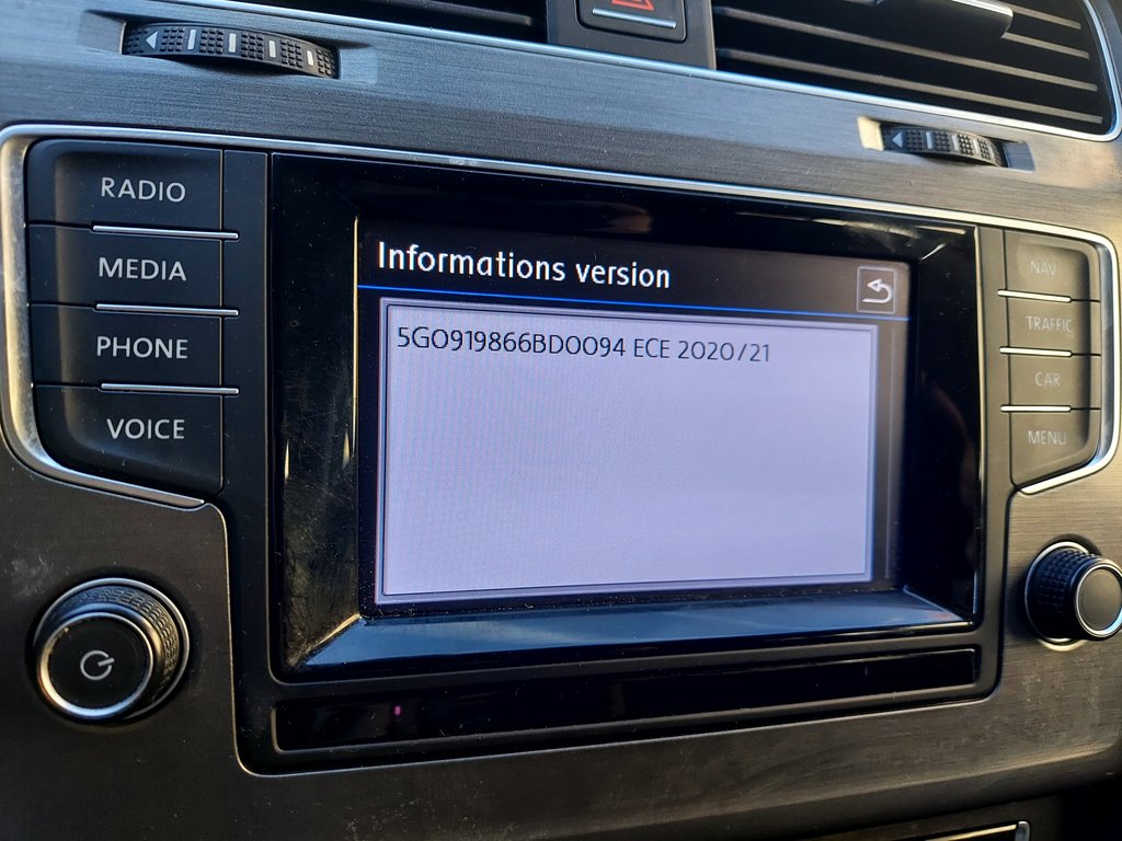

Salut,
Oui j'ai l'impression que c'est la bonne version. Je t'envoie la photo.
Golf 7. 1.2 TSI 105 CV. Confortline. Conversion E85 avec boîtier en cours. Massy (91)

@Glori :coucou:
Au top ta mise a jour a bien fonctionné.
Tu as installé la mise à jour la plus récente disponible gratuitement pour le DiscoverMedia v1 (MiB1 écran 5.8pouces)
J’ai toujours un doute sur la disponibilité des mises à jours plus récentes mais payantes en concession Volkswagen pour le DiscoverMedia v1. (A vérifier avec le numéro de châssis en concession Vw au service pièce détachée/accessoires)
