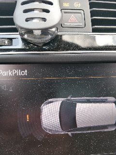

Surprenant...
Tu peux faire une photo ?
g

Oui c'est bizarre, voici une photo. Je suis obligé d'appuyer dessus pour le faire passer en plein écran

Dans un premier temps, nous sommes d'accord que la prise de photo correspond à un cas où tu as appuyé sur le bouton d'activation des radars, et non à un cas où tu as enclenché ma marche arrière ? Parce qu'on ne voit pas l'image que donnerait la caméra de recul.

Sur la mienne le fonctionnement est le suivant :
- détection d'un obstacle à l'avant : affichage de l'image de la voiture à la verticale sur la moitie gauche de l'écran (comme ta photo)
- passage de la marche arrière : affichage de la caméra de recul
- passage marche avant : affichage de l'image de la voiture à l'horizontale sur l'ensemble de l'écran.

Merci FREDLA. donc c’est tt à fait normal ce qui se passe! J étais persuadé que j avais l affichage complet sur les deux cas de figure.
Merci d’avoir pris le temps de me répondre :Top:
