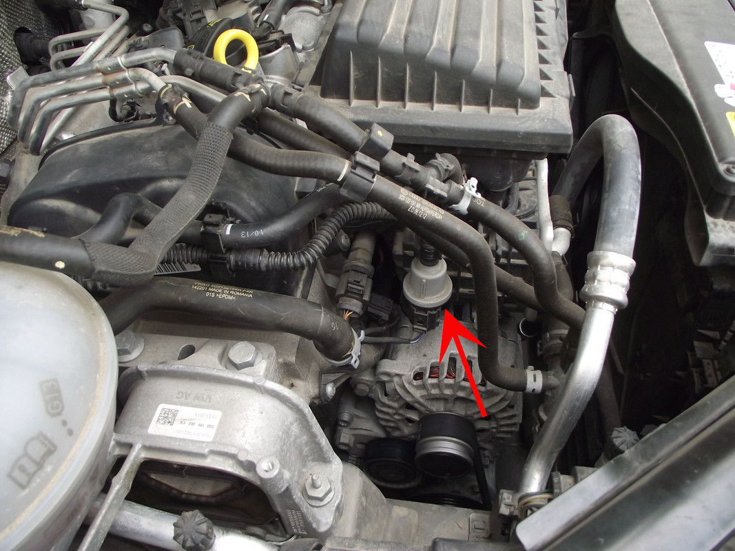

Voilà, depuis quelques temps un bruit bizarre a éveillé mon attention: un clac clac assez rapide au ralenti, pas permanent mais très fréquent.
Ce matin réalisant la vidange, je me suis penché sur le problème et ai trouvé le générateur de ce bruit.
Ci-joint la photo du responsable et je viens vers vous pour me préciser la nature, le rôle de cet "accessoire". Si quelqu'un a déjà eu ce problème?

Speed4 m'avait mis sur la bonne voie et c'est bien l'électrovanne de régulation du canister qui fait ce bruit. "clacs clacs" au rythme des commandes de l'ordi.
Avant elle n'était pas bruyante ? La Golf à 80000Km peut-être le canister encrassé ? ou bien électrovanne fatiguée ? Par contre pas de défauts ni de voyant allumé.
Le canister est situé à l'arrière droite derrière le cache garde-boues.
Affaire à suivre dans le temps...
