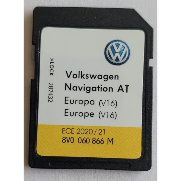

La V17 (CD 8557 pour la version Ouest, CD8555 pour l'Est de l'Europe) du 05/2020,
est effectivement la dernière mise à jour, mais pour RNS510/810,
donc rien à voir avoir les DM1.

@looping16
Je crois que tu as pris la Version17 de la mauvaise carte sur la photo. :lol!:
Si tu regardes celle ci par contre (Volkswagen Navigation AT V17) pour DM1:
https://www.amazon.fr/Volkswagen-5G0919 ... B091ZG53YN
ou celle ci:
https://www.wagen-shop.com/fr/144475-sd ... 866bd.html
Qui correspondent toutes les deux à la référence: 5G0919866BD

Chti45
Messages : 892
Message par Chti45 »
Beaucoup de fausses mise à jours V17 ou 2022/23. :Nul:
Version 16 = 8V0060866M pour les DM1.
Dernière modification par Chti45 le 06 juin 2022, 09:02, modifié 2 fois.
