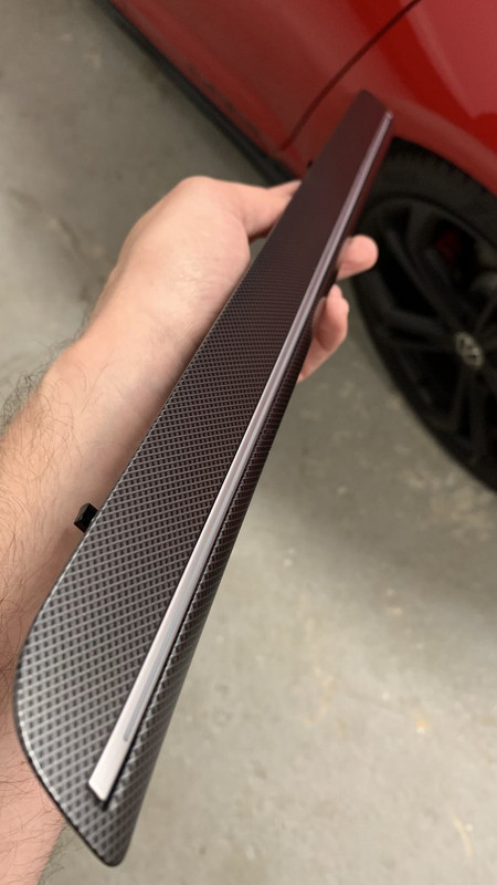

La barrette est de nouveau en place, c’est presque parfait, seuls 2 points de soudure ont sauté lorsque j’ai tout reclipsé, ça reste minime. Pour le moment je reste comme ça car j’ai peur de faire plus de mal que de bien en redémontant.

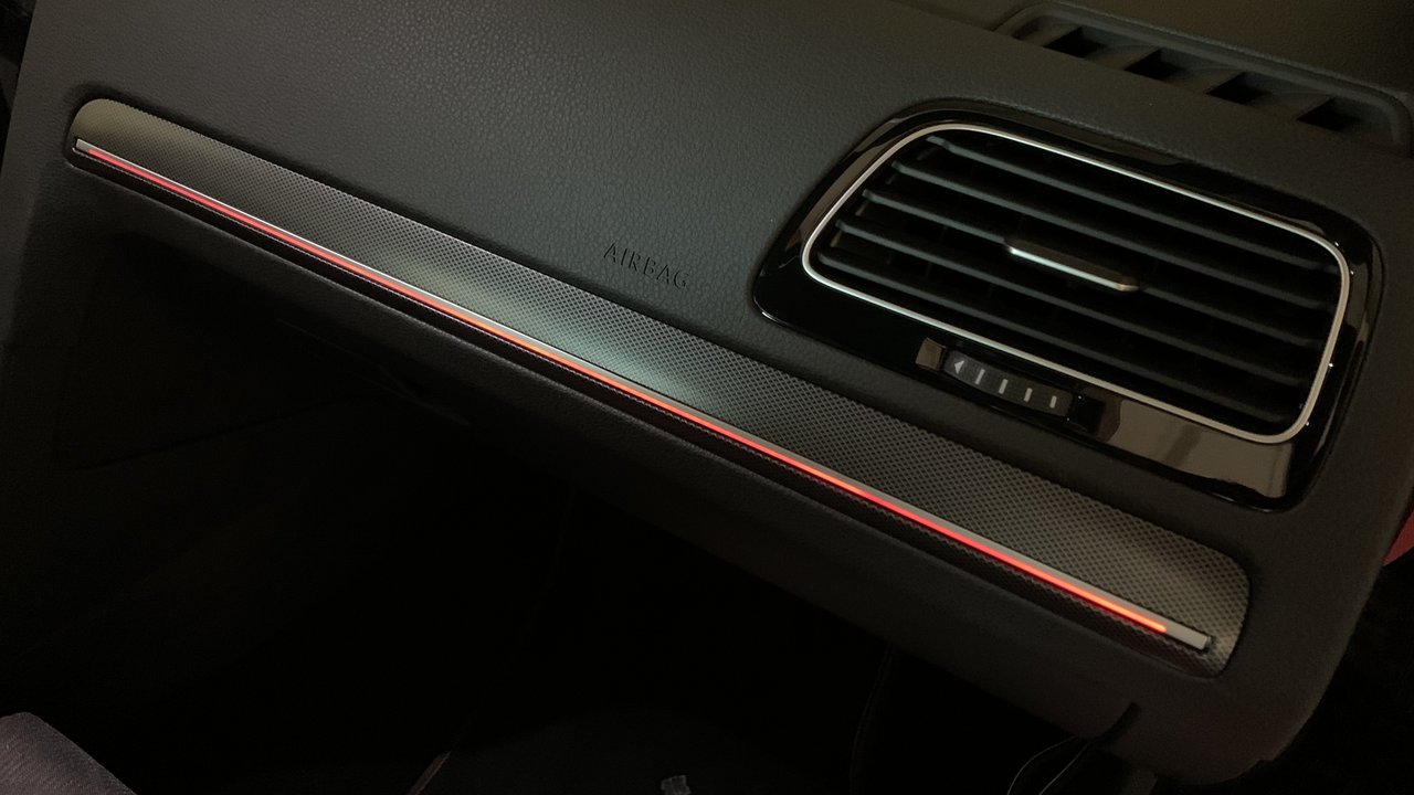

Je vais faire un branchement à blanc tout à l’heure pour montrer le rendu éclairé.

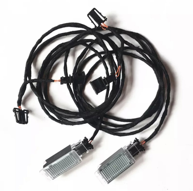

Et sinon j’ai commandé un kit éclairage des pieds sur Ali pour ne pas toucher au faisceau de la voiture, comme ça je dérive le signal avec un Y alimenté avec une fiche femelle qui ira sur le faisceau d’origine.
1 cote va sur la lumière des pieds et l’autre sera raccourci et soudé au faisceau fourni pour alimenter la LED rouge.

Branchements à blanc ce matin pour voir allumé, je suis fan :jaime:

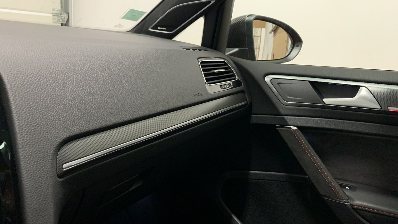

très beau rendu éclairage homogène dommage que l'éclairage ne soit pas sur l'intégralité de la baguette grise mais bon ce n'est qu'un détail vite oublié, reste plus que les portes arrière. Une G7 qui va faire pâlir la golf 8 :pale: bravo :Top:

Cette fois je change de crémerie, fixation à la colle bicomposant, c’est plus long mais logiquement ça devrait résister aux torsions du remontage.

Remontage fait, la seconde tentative a été la bonne, c’est bien aligné, tout tient plus fortement désormais, et j’ai veillé à clipser les 5 points d’un coup en m’aidant d’une longue règle enroulée dans un torchon.
Le faisceau Ali est parti, plus qu’à attendre pour faire l’étape du branchement définitif.
