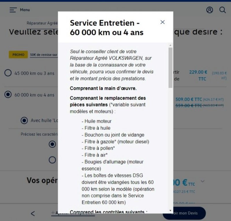

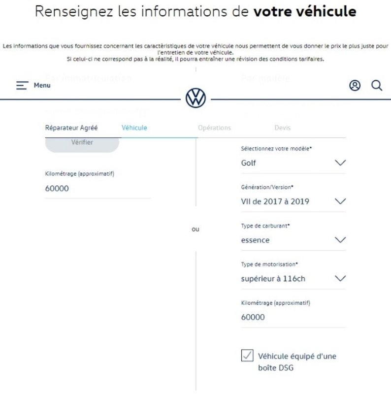

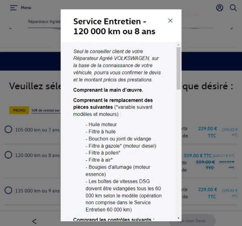

J'ai recherché vite fait sur le site de devis en ligne d'entretiens de Volkswagen, voilà ce que j'ai pu y trouver et qui confirme le flou sur la fréquence de cet entretien... et qui encourage mes propos "60000km" :study:
(site intéressant pour comparer les tarifs selon un secteur géographique)
Source : https://mon-devis-en-ligne.volkswagen-e ... operations
Dernière modification par Kitsune le 07 déc. 2021, 14:50, modifié 1 fois.

Attention @Nounou74 je ne dit pas que tu as tort :NonNon:
Il faut admettre qu'il est difficile d'affirmer l'une ou l'autre périodicité d'entretien... et donc, comme tu l'as dit, d'être prudent sur ses affirmations :welcom:
Les captures d'écrans que je vous partage sont à prendre avec des pincettes car comme il est écrit :"Les boîtes de vitesses DSG doivent être vidangées tous les 60000 km selon le modèle"
Et quoi que je renseigne comme modèle ou motorisation, c'est le même message !
Ou encore : "Seul le conseiller client de votre Réparateur Agréé VOLKSWAGEN, sur la base de la connaissance de votre véhicule, pourra vous confirmer le devis et le montant précis des prestations."
Pourquoi ces différents conseillers client, côté France ou Allemagne, disent à l'un ou à l'autre des préconisations différentes ? Et sur quel base de connaissance ? C'est là la vrai question ! :scratch:
