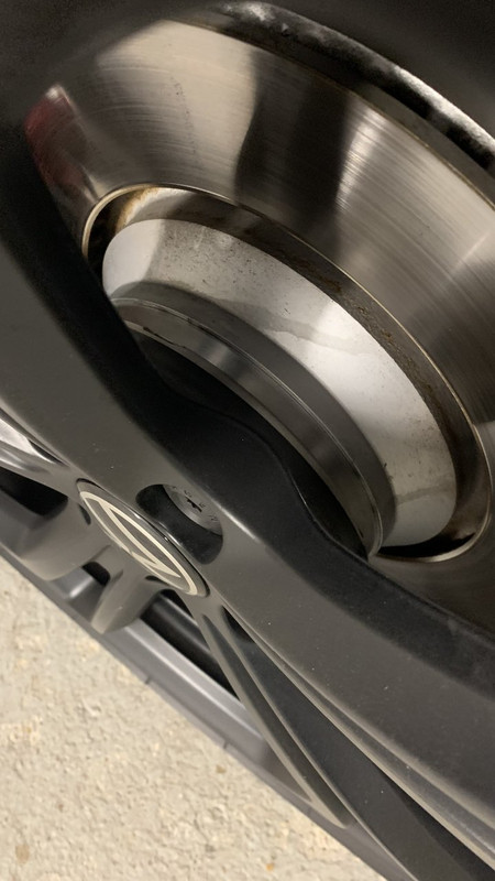

Elle a fait un petit tour chez New Team Garage en début de semaine car depuis l’installation du kit frein j’avais de légers (mais sensibles) tremblements qui remontaient du train avant. Symptômes que je n’avais pas avant.
Verdict, les cales vw Racingline c’est de la merde (enfin pas loin), pas de bague de centrage (ça j’avais vu, sur les 5mm il n’y en a jamais) et trop peu larges pour que la jante repose pleinement dessus.
Je suis donc passé sur des cales de 10mm aux 4 coins (histoire d’être cohérent), ça tombe pile poil à mon goût ! Et donc terminées les vibrations.

Il les fallait des le départ peut-être
38gti performance
Messages : 2415
Oui Franky 10 mm c est le min ;)
Oui, j’étais pas chaud au début du coup j’ai voulu faire le minimum devant uniquement, au final c’est beaucoup mieux ainsi.

Parfait les cales de 10 c’est pile ce qu’il faut :jaime: :Top:

Oui j’étais quasi certain que c’était les cales car rien au freinage par contre
Clairement, et je croit que tout ceux qui ont testé les 5mm (moi compris) les enlèves tout de suite :D

Tu sais quelle marque a été posée?
J'vais commencer à me pencher sérieusement sur le sujet pour ne pas mettre de 5mm ;)
Ça pose parfaitement là :vroum:

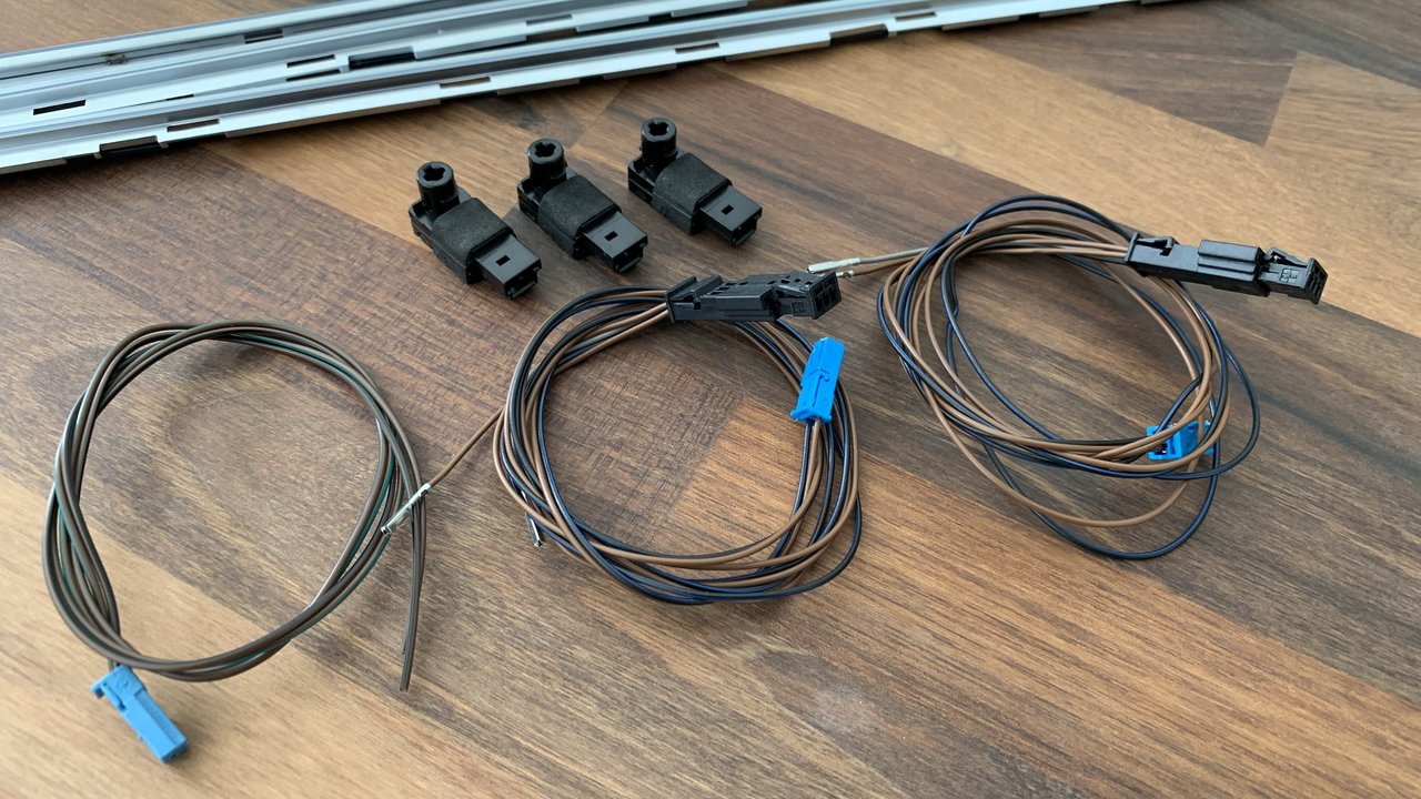

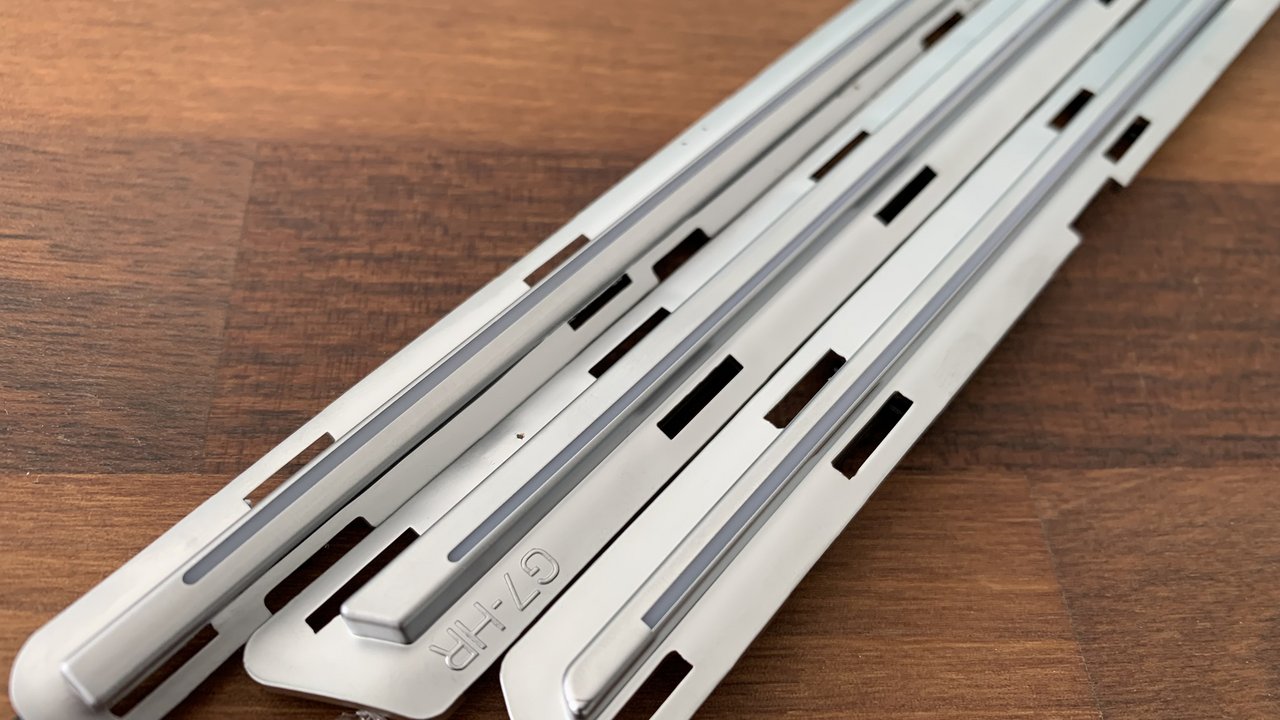

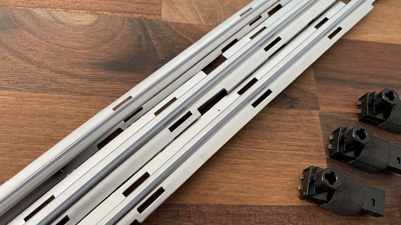

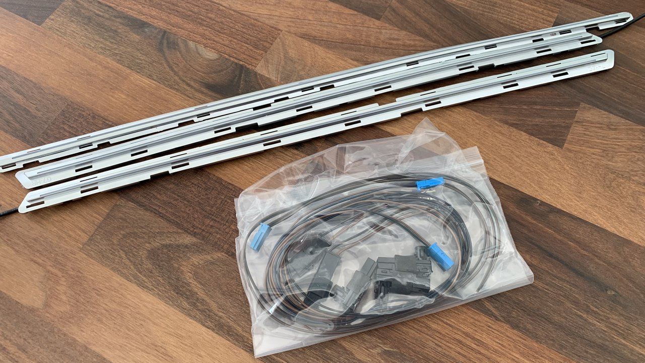

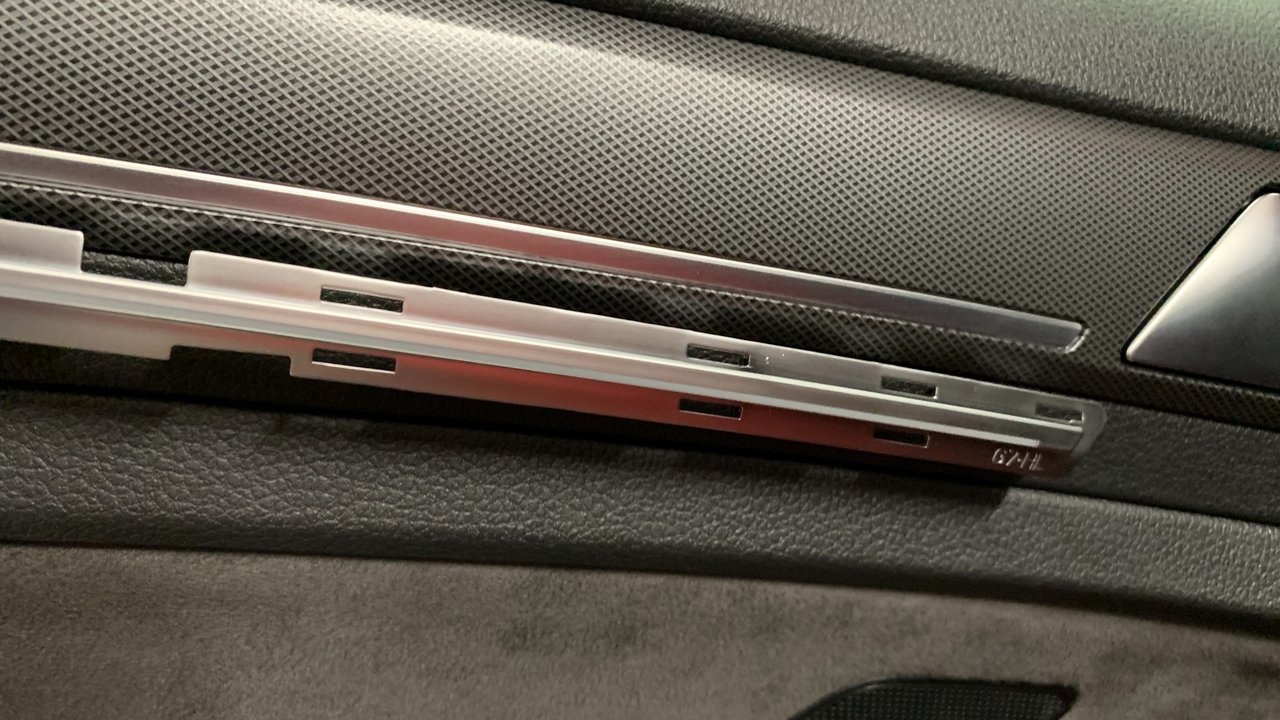

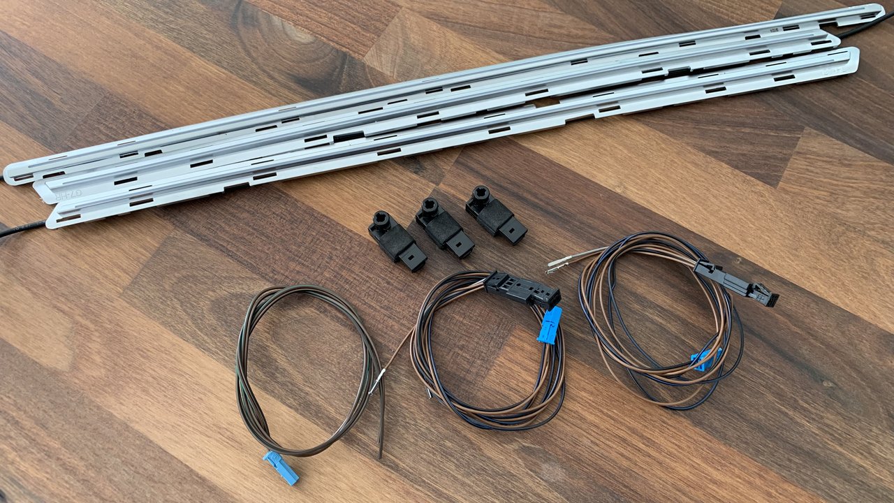

Baguettes reçues ce jour, l’aspect fait qualité et est identique visuellement à l’origine, alors je continue sur ce projet !
Déjà la baguette au dessus de la boîte à gants, puis si ça me convient ça sera au tour des panneaux arrières. Je vous tiens au jus :Top:
