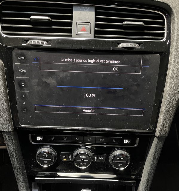

De mon côté j'ai enfin réussi à faire la Maj de la cartographie pour mon Discover Pro (v3?) :cheers:
Pour ma part le tuto du forum suivi à la lettre n'a pas fonctionné dans mon cas uniquement puisque je vois bien que beaucoup y arrivent
J'avais également tenté de d'utiliser le logiciel Wv Discovercare, le souci résidait dans le fait que les 32 Go n'étaient pas suffisants pour contenir la maj 25 Go (téléchargée en 12 mns).
J'ai donc suivi un autre tuto qui à fonctionné du premier coup, pas de grandes différences, à savoir utiliser une carte Sd de 64 Go mais formatée en Ntfs.
Et hop la maj a été détecté et s'est lancé :Top:
Ps: j'ai également tenté avec une clef usb de 64 Go en ntfs et en Fat mais ça n'a pas fonctionné.
