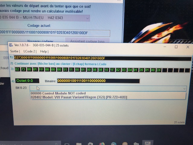

suite a l'installation d'une unité DP2 (celle de steph), j'ai un petit soucis avec mon caisson de basses helix, les basses sont moins percutantes qu'avant.
J'ai été voir le module 5F et je pense que j'ai un petit soucis de ce coté la.
voici mon codage actuel
02730001FF00000051110001000808101F0203D401200100DF

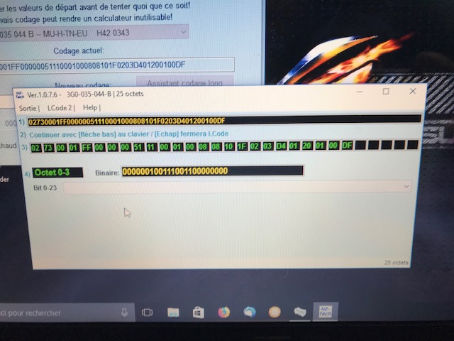

sur le BIT 0/31je n'avais rien de sélectionné, j'ai remis 4 channel / 8 passives speakers.
Sur le BIT 0-23 je n'ai rien de sélectionné et dans le menu je n'ai qu'un choix de VW passat variant alors que l'unité provient de la voiture de steph ???? :study: :tantpis

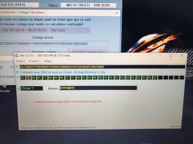

et voila ce que j'ai sur certains BITS ??

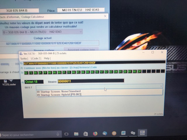

A quoi sert le bit 0-7 car je veux désactiver le logo dynaudio au demarrage du post ?

D'apres ce que je viens de voir le bit 0-23 ne servirait qu'a afficher le type de vehicule sur l'ecran du discover..
Moi j'ai bien la gti alors que je n'ai rien de coché.

@Pnikko
j'ai exactement le même soucis sur Vcds j'ai uniquement passat es ce que tu as trouvé une solution??
