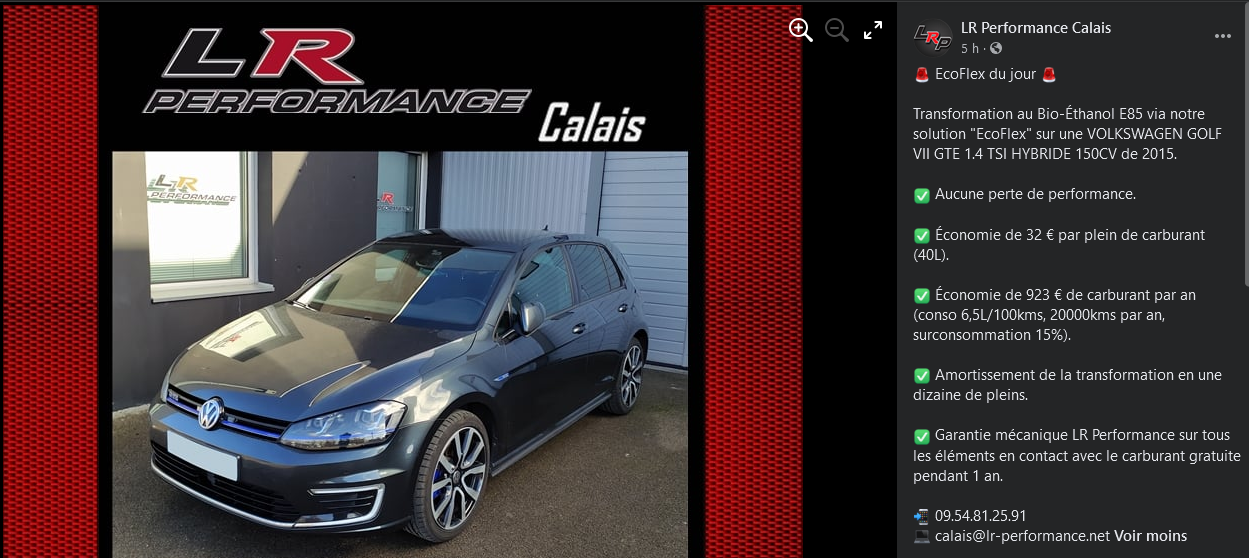

Voilà les amis, je saute le pas vendredi prochain normalement.
RDV pris chez LR Performance pour une conversion sur Cartographie ECOFLEX SP/E85.
J'espère 1/que tout va bien se passer et 2/que je ne vais pas le regretter :roll:

Et voilà je suis officiellement converti ! :Alcooliques:

Bravo @Wreckmanu pour cette ultime GTE85 réalisée par LR Performance à Calais :Top:
Nous en sommes actuellement à 37 GTE85, dont 34 reprogrammées (par différents professionnels) et 3 kittées. La tendance est donc très en faveur des reprogrammations, et ça me paraît logique sur le plan technique.
Egalement une bonne dizaine de GTE 50/50 viennent compléter la petite communauté éthanoliste électrifiée.
