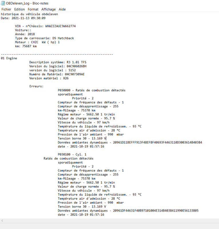

01/08/21 - 72000km : J'ai remarqué, lors d'accélération à pleine charge et très haut dans les tours (moteurs chaud), des petites ratées (la voiture faisait de petits à-coups). Après demande de conseil à la reprog, celui-ci me conseille de mettre une dose de Mecacyl tous les 30000kms (il parait que le grippage des injecteurs est fréquent sur ce type de moteur). J'ai fait un plein complet au SP95 et plus aucuns problèmes sur ce plein. Il m'a également conseillé de surveiller les bobines d'allumage....bref un peu tout !
20/08/21 : 72765km : Ajout du Mecacyl avec un plein constitué de 25% de SP95 et 75% de E85. Le plein suivant a été fait avec 100% de E85 (RAS pendant pas mal de semaines. Puis, les problèmes sont revenus à l'identique en s'aggravant. Les ratés se sont même fait sentir à 110 km/h régime stabilisé sur Autoroute en 7. J'ai remarqué que les ratés arrivaient souvent après le retour à la normale du régime moteur suite à une forte accélération (pour doubler par exemple). Cela fait comme des micro-ratés à régime constant pendant 5 à 10s puis cela disparait. J'ai tenté de prolonger une accélération et il y a eu tellement de ratés, que le témoin moteur s'est allumé pendant quelques secondes et s'est éteint dès que j'ai lâché la pédale (codes défauts en copie du post).
