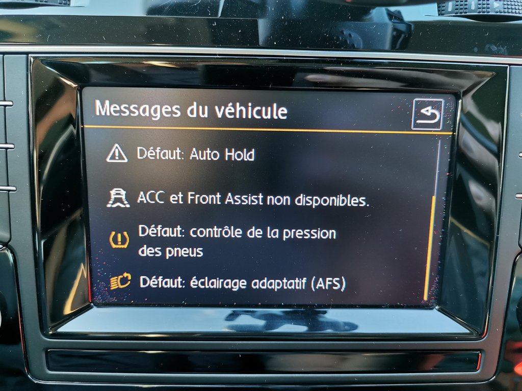

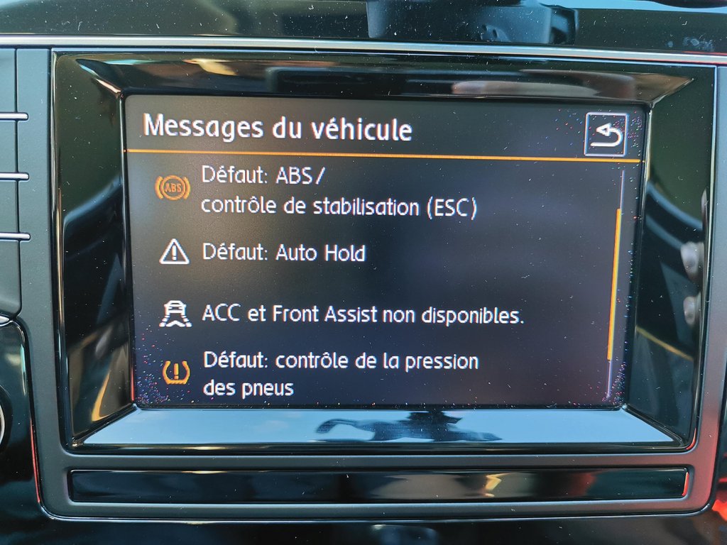

Bonjour à tous, :coucou:
Hier je prend ma voiture pour aller faire les courses, 12km RAS.
2h plus tard je charge le coffre je démarre et la tous les voyant orange s'allume un par un (photo ci dessous) :(
Ayant déjà eu ce symptôme en montant mon attelage moi même (en juillet 2020) je décide de refaire un reset en débranchant la batterie pendant 1h puis de refaire un tour, 10 km plus tard tout reviens à la normale...
Puis ce matin rebelote tout vient de se rallumer juste en mettant le contact.
Je vais amener la voiture au garage Lundi puisque bien évidement il est fermé ce matin.
Mais avant d'y aller une idée, une manipulation à faire ? :scratch:

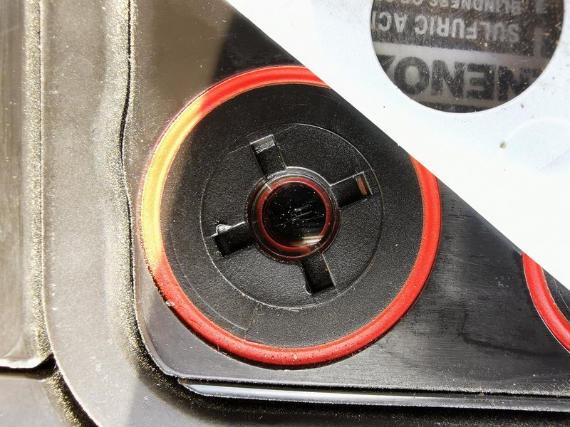

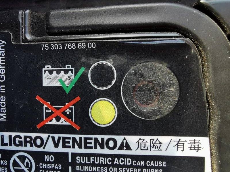

Moteur éteint ce matin a 11h, il est 18h la batterie affiche 12,3 Volts
D’après l’œillet la couleur est bonne, comment tester si elle est bonne ou non ?
VW Golf VII Carat 1.4 TSI 140ch ACT pack Sport
Re: Plusieurs voyants orange ABS, ESC, Auto Hold...
Il peut arrivé que certaines batteries, après recharge, soit à 12v (voir plus) mais ce que tu devrais regarder est si elle se décharge rapidement ou pas lors de l'utilisation de ta golf .
Si les effets recommencent, reprend ta mesure avec ton voltmètre pour vérifier si le voltage est toujours le même ou si il baisse à ce moment là.
Si tel est le cas........change de batterie.

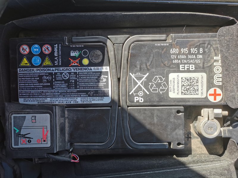

D’accord merci pour vos réponses :Merci:
Une petite question batterie du coup, j'ai actuellement une 6R0 915 105 B, EFB 12V 69Ah 360A DIN 680A, j'ai lu sur le forum des personnes mettre des VARTA E39 avec les caractéristiques ci dessous :
Type AGM
Tension 12 VOLTS
Capacité 70 Ah
Puissance au démarrage 760A
Est elle bien compatible ? :scratch:
Messages : 44441
Elle est adaptable ;)
