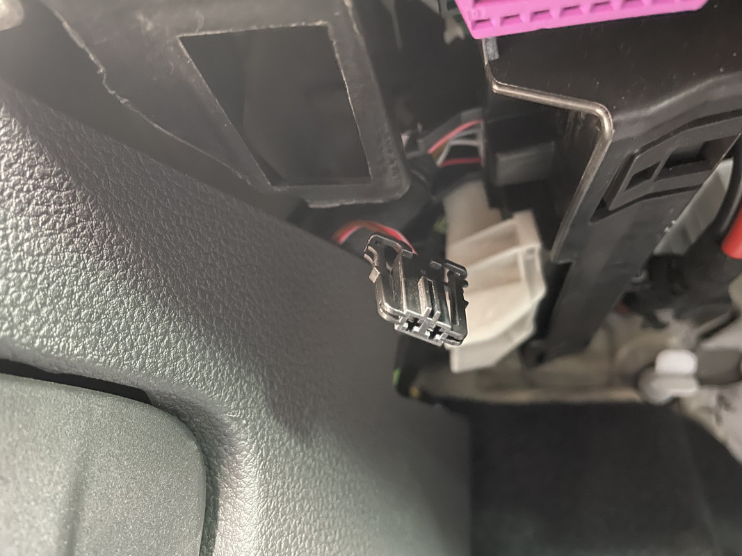

Bonjour à tous.
Je viens d’acquérir une golf 7 phase 2 tsi 150 en boîte auto et en finition Carat Exclusive.
Hier en rentrant je cherchais à ouvrir le petit vide poche sous le volant et je me suis aperçu qu’une prise/fiche se baladait à côté de la prise ODB.
Je vous ajoute la photo pour savoir si quelqu’un sait où elle va.
Merci d’avance
Bonne route à vous !
Messages : 44451
Re: Connaissez-vous cette prise ?
Elle te sert à alimenter l'éclairage de la cave à pieds qui a disparu sur ta photo ... c'est de série sur Carat et Carat Exclusive :

Merci du retour
Il me semblais bien que j’avais pas d’éclairage au pieds …
Comment est-elle fixée cet éclairage ?

Benett a écrit : 29 juil. 2021, 20:55
Tu passes la fiche dans le trou rectangulaire situé devant la fiche et tu clipses la pièce (regardes la photo de titi73).
Si le câble n'est pas assez long tu clipses d'abord la pièce puis tu branches la prise.
