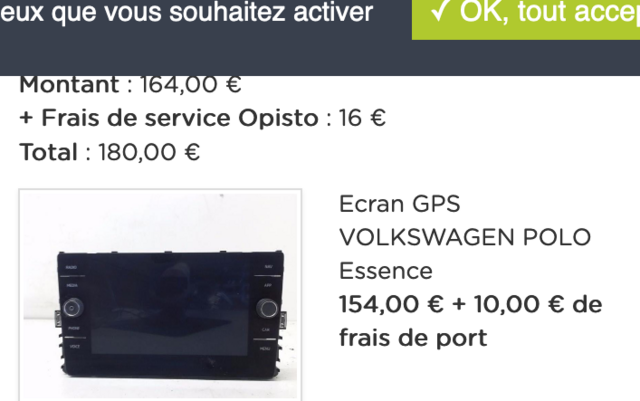

Message par chrisowsi »
@Golf24Carat
Voilà c'est fait, tout fonctionne (même le bouton APP ! )
merci encore pour ton aide !!
D'origine sur la golf de Février 2017
Référence appareil : 3Q0035846A
Matériel : H30
Logiciel : 0359
Nouvelle ref montée
Référence appareil : 5G6919605B
Matériel : H52
Logiciel : 8130
Elle provient d'une VW POLO Essence de 2018 et c'est bien compatible :Top:
Pas de pixel défectueux et moins cher que Ebay ;)
Golf VII TSI 125@ ... "Match Allstar" 2017
