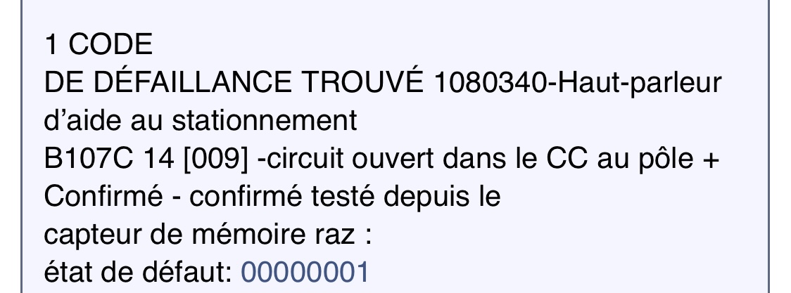

Bonjour à tous ! J’ai un problème depuis quelque jour avec le park pilot de ma G7 qui ne fonctionne plus ! Quand je suis en marche arrière il y’a un bip de quelque seconde et le bouton P qui clignote avec un point d’exclamation sur l’écran.
J’ai passé le vag-com (voir photo), apparemment c’est le haut parleur d’aide au stationnement où il y’a un défaut.
Quelqu’un a déjà eu le même problème ? Merci pour votre aide.

Ils seront plus à même de t'aider , vérifie le faisceau , il semble qu'il y ai une coupure à un endroit sur le coté positif .
Si tu vie en campagne peu etre un rongeur qui a dîner dans ta voiture

C'est rien c'est le speaker du radar de recul arrière qui est cramé. Ca doit pas être chiant à changer seul et te coûtera 3 fois moins cher qu'en concession

@Money non c'est pas le haut parleur qui est HS sinon il n'aurait pas un bip et l'erreur au tableau de bords .
C'est bien une coupure sur le circuit coté positif .
Déjà donner une réponse correct avec un Diag qui n'est pas un VCDS c'est pas évident
@Rorogtd7 les rongeurs aiment les câbles électriques vu qu'il y a de l'amidon et je sais plus quelle céréale dans la composition de certains protecteur d'ou le peu etre une sourie ou autre à goutté à ton faisceau .
C'est déjà arrivé à d'autres membres .
Pour ton soucis , c'est tellement multiplexé dans nos voiture qu'il est dur de donner une piste correct .Cela peu venir de pleins de chose .
Vu l’électronique embarquée , donc fais un passage en CC te sera plus utilie que sur le forum pour une solution viable

@Money :Merci: buzzer h15 ça te dit quelque chose ou pas ?
@boby049 ah mince je savais pas que ces petites bêtes raffolent de nos voitures. Bon si vraiment je trouve rien y’aura plus qu’a l’emmener en CC. Merci en tout cas !
Messages : 2288
Re: Radar arrière park pilot
@Rorogtd7 si tu as une remonté du buzzer H15 c'est celui de l'arrière pour l'avant c'est H21 ou H22

@boby049 il doit y a voir 2 speaker à l'arrière un pour le côté gauche et un pour le droit. Ne serait-ce pas l'autre qui bipe pour alerter justement sur le dysfonctionnement ?
Car justement le court-circuit au pôle + est souvent le signe que la pièce est HS.

Je viens d'avoir le problème de buzzer arrière à presque 150000 km.
Il est placé dans le montant arrière droit.
Je ferais un retour lorsque je recevrais le nouveau.
Bonne journée.

Voilà buzzer remplacé et plus d'erreur.

Voici la référence : 5Q0919279
Je l'ai acheté 14.25€ sur Ebay, frais de port compris
