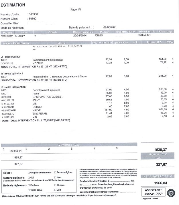

Donc voici les nouvelles, voici le devis de VW, donc pas un problème sur le bloc moteur mais bien les injecteurs , remplacement des 4 injecteurs + un micro switch sur la boite DSG car j'ai eu petit message furtif sur le tableau de bords , tant quelle est sous garantie :coucou:
Pris à 100% en charge par le garagiste

1 500€ d’économisés ;)
