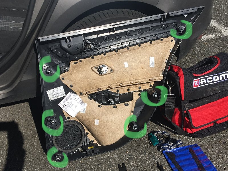

Message par DavidM31 »
Un grand merci TiBurce pour ce tuto! J'ai pu démonter correctement ma garniture de portière arrière :Top:
Un complément pour indiquer où sont situé les clips sur une porte arrière:

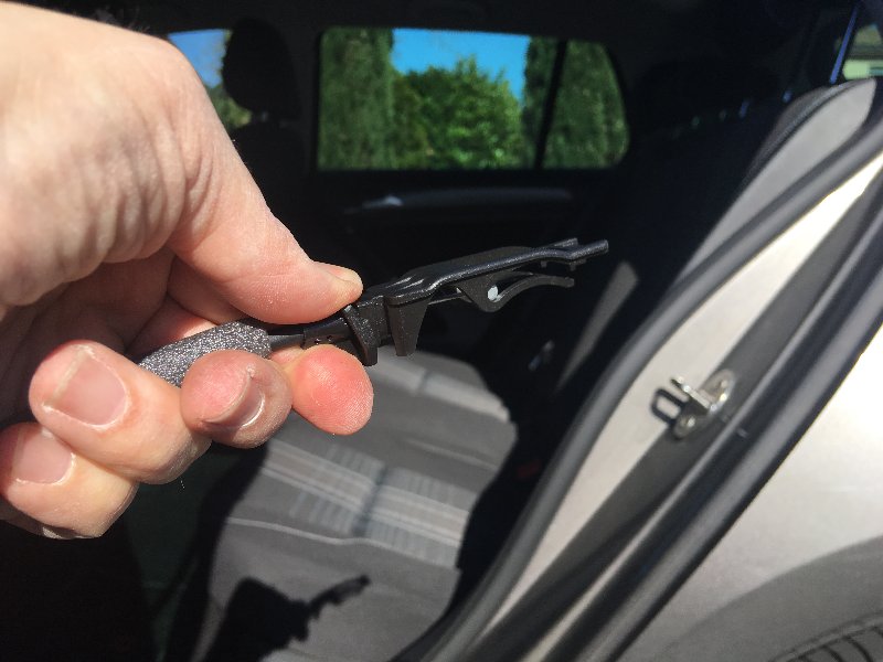

Pour retirer le câble de la poignée de porte intérieur, simplement tirer sur la petite "languette" du connecteur comme montré ci-dessous:

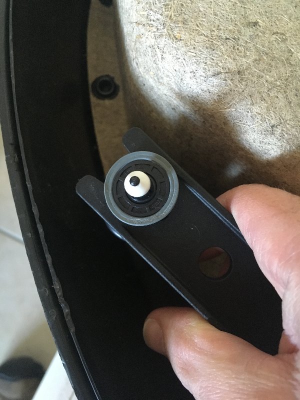

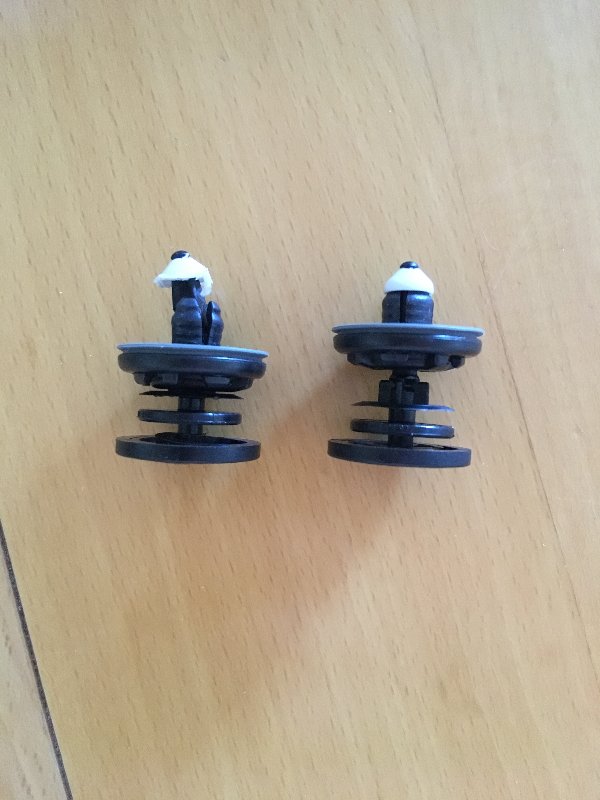

Et penser à repositionner les clips en position initiale...
... à l'aide d'un outil plastique en "fourche":
