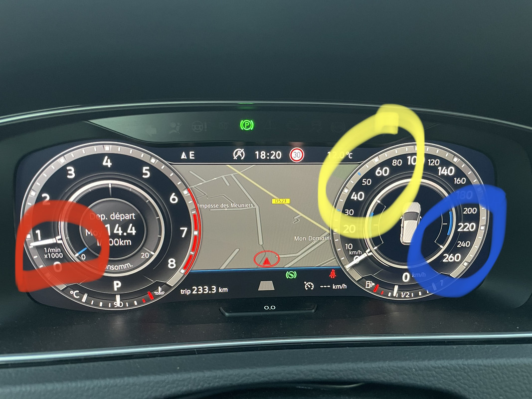

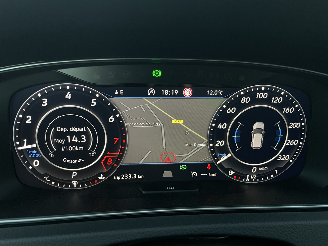

Bonsoir Mesdames et Messieurs je viens vers vous car une potentielle mauvaise nouvelle pourrait bien poindre le bout de son nez😱😱😱
les personnes du forum peuvent peut-être tout simplement me sauver la vie....
Bon OK j’en fais trop ,soyons sérieux deux secondes ,j’ai trouvé comment on pouvait modifier les fonds d’écran je vais mettre des photos ensuite ce sera plus simple il y a 14 choix (de tête) sur les 14 il y en a que 6 ou 7 qui changent quelque chose, peut-être même moins. Un des choix me conviendrait parfaitement si ce n’est que le compteur est limité à 260kmh et que je suis censé pouvoir faire 267 chrono😇
Et me dire que j’ai la graduation de compteur d’un diesel me chiffonne😱😅
Le cercle rouge désigne les aiguilles que je trouve plus sympa que sur le mien
Le cercle jaune désigne le cerclage un peu grisé du compte tour et du tachygraphe que je trouve stylés aussi
Le cercle bleu c’est parce que j’aime bien les chiffres ajoutés entre les gros chiffres
Dans le codage long je n’ai pas retrouvé la ligne tube comme dans adaptation,
Tout ça pour dire que si quelqu’un sait comment je peux arriver à obtenir ce résultat si c’est possible bien sûr je suis tout ouïe
Première photo: ce que j’aimerais, deuxième: mon actuel

C'est le fond alltrack que tu as mis.
