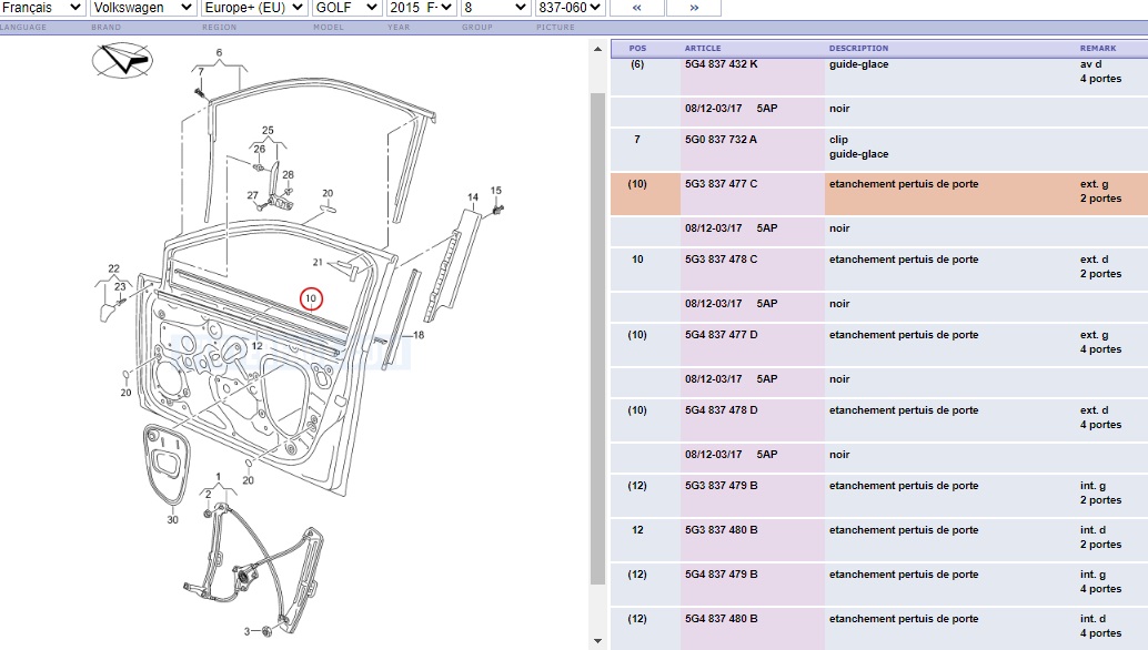

Re: Lèche vitre golf VII
@Gabaano
Demande lui de te donner la référence imprimer dessous, et comme je te disais d'occasion ça doit ce trouver pour moins chère. ;)
Sinon tu as des références ici (mais je te conseillerais de bien vérifier la référence sur la tienne avant)
Je pense que c'est la pièce n°10 mais à vérifier selon ton véhicule, nombre de porte, SW, etc...

C'est ca c'est la piece n10. Je regarderais, sinon je la prendrais neuve, mais c'est vrai qu'ils abusent un peu pour un joint ^^
