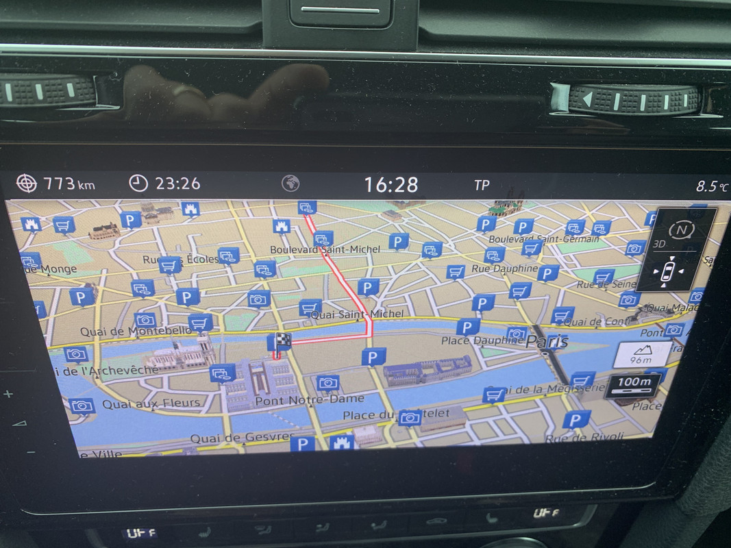

Carte du DiscoverPro v3 En 2D ECE 2021 (MàJ Nov 2021) (Carte Here ???)

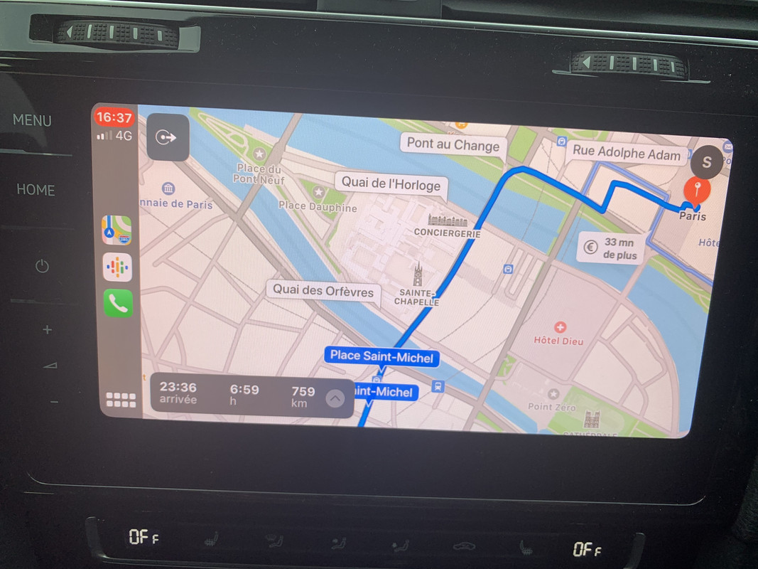

Carte avec application Apple Plans Via Apple CarPlay: (Carte Tomtom) (Sur DP3):

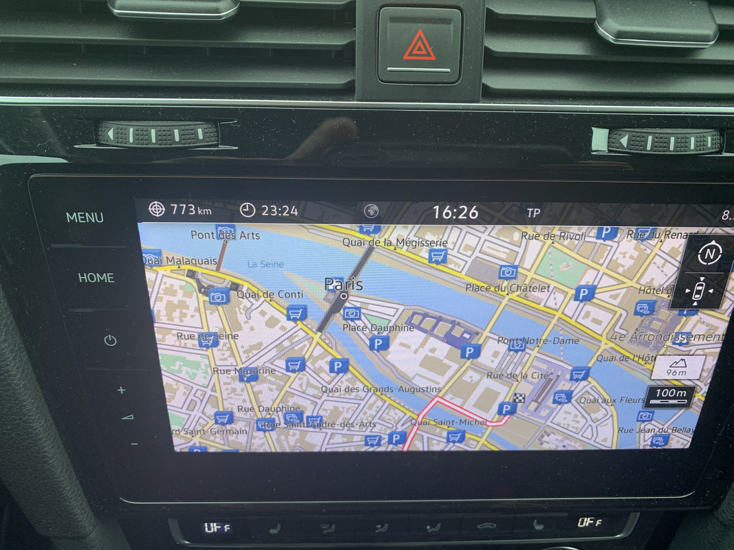

Carte du DiscoverPro v3 En 3D ECE 2021 (MàJ Nov 2021)(Sur DP3):

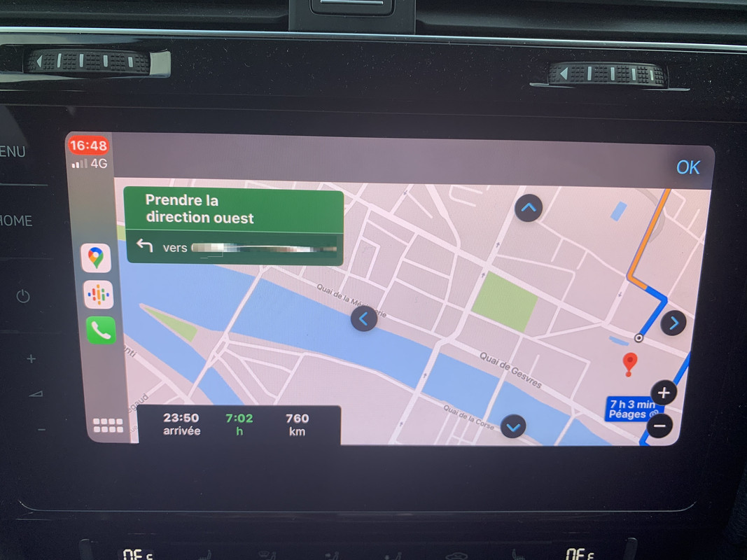

Carte avec application Google Maps Via Apple CarPlay (Sur DP3):

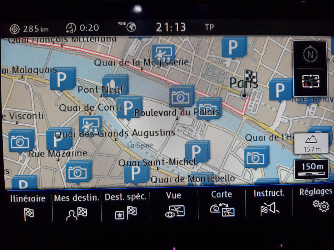

Voici les vues 3D et 2D de mon DM3
GOLF 7 GTE 1.4 ACT204 DSG radio DAB ,light assist, park assist, jantes seville 18"
@papetourne :coucou:
Merci mais La difficile de comparer :roll:
C’est pas la même carte. :roll:
C’est pour ça que @Xavier1302 demandait de comparer avec la carte sur PARIS centre.
Afin d’avoir exactement la même zone de comparaison. « place Dauphine et Quai de la Corse  » ;)

@papetourne :coucou: J'ai comparé la carte de ton DM avec la carte Here et TomTom. Il s'agit d'une cartographie TomTom. voir la comparaison ici :https://postimg.cc/7bcHxCfM
@Golf24Carat :coucou:
**Pour comparer les cartes Here et TomTom** ↲ : Lancer un itinéraire a destination de Paris (centre) depuis votre Discover et comparer le lieu d'arrivé avec ces 2 photos:
Ici, il s'agit d'une carte TomTom :
https://i.postimg.cc/sfKwLmSv/20210108-211210.jpg
Site de correction de carte TomTom : https://www.tomtom.com/mapshare/tools/new/mapshare/
et voici une carte Here :
https://i.postimg.cc/Vv9HsNHC/1-DP3-en- ... ov2020.jpg
