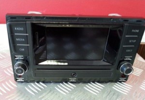

jai fait l’acquisition d’une golf 7 1.2tsi de 105ch année 2013 mais voila quelque chose me poses problème le poste que jai ne proposes pas le bluetooth (celui en photo ci dessous) ce qui est assez gênant
et jaimerais donc le changer pour le poste d’origine celuis qui proposes le bluetooth et le gps (désolé je n’ai pas les noms des modèles)
je sais qu’il y a des modifications au niveau de la boite a gants (vu que je nai pas le lecteur CD dans la boite a gants mais en façade directement) et que ca pourrait etre chiant a faire comme modification mais voila j’aimerais rester sur un poste d’origine volkswagen donc ceux qui proposent d’installer des poste pionneer alpine et autres disant que c’est moins cher et plus simple merci pour l’info aussi bienveillante quelle soit mais ca ne m’intéresse pas :Merci:
donc ceux qui lisent encore et qui savent que cest possible ou encore mieux qui pourraient me dire comment faire j’attends vos réponses merci d’avance tout le monde et bonne journée/soirée a toutes et a tous

Tu as un Composition Color v1 (écran 5pouces) (entre 2012 et Juin2015) avec le lecteur de CD et carte SD en façade.
Le DiscoverMedia v1 (écran 5,8p) que tu as mis en photo est de la même génération (2012- 06/2015) et lui en effet a le lecteur de CD et carte SD dans la boite à gant, le Bluetooth et la fonction GPS.
Pour celui ci il te faudra rajouter une Antenne GPS:
Ref de l'antenne GPS oem Vw vendu chez Vw (pour la seconde monte) : 000051502G
Photo n°5 : https://i.postimg.cc/B62XJ5d1/Antenne-G ... -monte.jpg
-Un adaptateur de faisceau (j'ai pas le nom exact) qui te permettra de faire arriver les faisceaux dans la boite à gants.
-et comme tu le disais un support pour intégrer le lecteur dans la boite à gant.
Si tu ne souhaites pas rajouter le GPS tu as le DiscoverMedia v1 mais sans fonction GPS qui s'appel le CompositionMedia v1.
Le plus facile pour faire le remplacement c'est de prendre un modèle dit "déverrouillé" il te faudra ensuite le coder en fonction des équipements de ton véhicule. ;)
