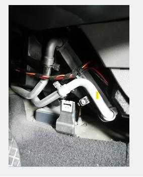

Après lecture de ce post, je me suis lancé dans le démontage du radiateur de chauffage. Un grand merci pour ce super tuto, malheureusement, il se trouve que comme @jay06 , dont j'ai repris la photo, mon radiateur est du type 'avec tubulures' .
J'ai bien sorti le gros connecteur noir, le radiateur pourrait sortir, mais je ne parviens pas à déconnecter le radiateur.. j'ai dessérré les colliers, mais je ne comprend pas comment aller plus loin pour désolidariser le radiateur de ces durites en métal..
Est-ce que quelqu'un aurait la solution ? Et un grand merci d'avance.

Salut @jayglafe2, tu n'es pas obligé de réduire tes photos, ça permet ensuite de les zoomer, là on ne peut pas.

Merci et voila une meilleure photo, zoomable j'espère.

@jayglafe2 tu n'as pas la réponse dans ce message avec photos ? --> vince17 @ Purge suite remplacement radiateur de chauffage

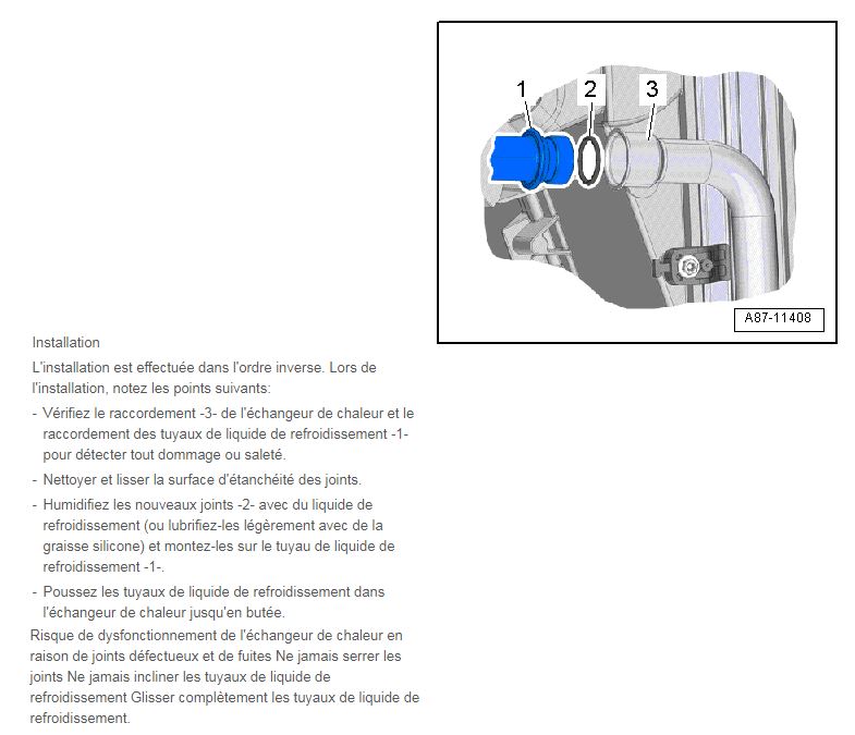

Ben non, comme on peux le voir, ce n'est pas exactement le même radiateur, comme expliqué plus haut par @jay06 , il y a apparemment 2 modèles differents et celui-ci est le second, avec des tubes differents. Et comme tout est rigide, je ne parviens pas, apres avoir desserré les colliers, à désolidariser le radiateur de ses tuyaux.. La photo que j'ai posté montre un radiateur different.

ça correspond à ça ?
