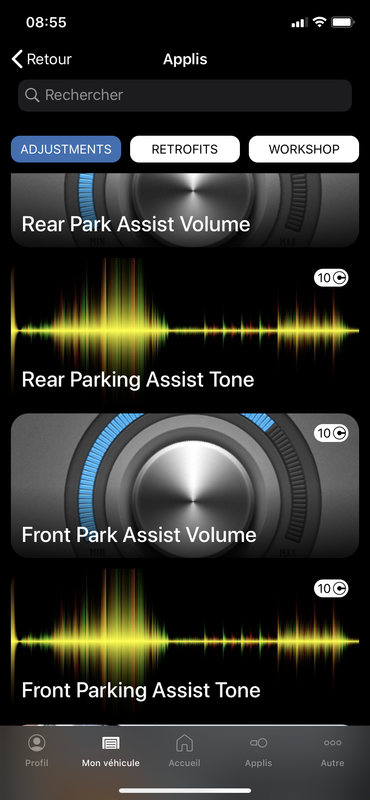

:coucou: Quelqu’un a déjà essayé de changer la tonalité des capteurs de parking ? Il semble y avoir 9 tonalités mais ou entendre avant de changer.?
A moins que la procédure manuelle soit connue ?

Pour le son des radars de stationnement
il y a un réglage directement dans le discover mais je ne pense pas que cela correspond à ce que tu dis. :roll:

:coucou: @GTO
Dans assistance au stationnement, reglage, tu as ces lignes là :
Deuxième et quatrième ligne c'est la fréquence du bip, ca doit être ce que tu dis avec le one clic.

J’ai testé le changement de fréquence des bip du radar de parking plus on va avoir un chiffre élevé plus le son est aiguë mais il n’y a aucun son exceptionnel dommage... J’ai remis sur 4 comme d’origine

Pour le son des radar US il y a un réglage possible de base dans le Discover, on peut jouer sur le volume et la tonalité déjà, ça ne se rapproche pas avec cette fonction OBD11 ?

Avec obd11 ça change la tonalité du son moi dans le DM j’ai volume ou hauteur je pense pas que cela fasse pareil .
Messages : 44436
Re: OBDeleven
La hauteur modifie la tonalité du son, il est plus ou moins strident. Avec la modif OBD11 ça donne quoi ?

Ça doit être pareil alors oui je vais essayer
ÉDIT : effectivement exactement le même résultat

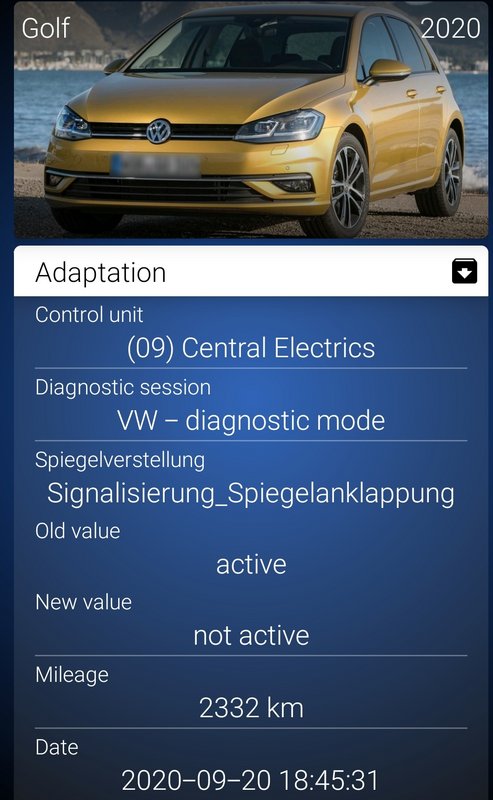

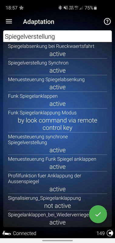

Désolé mais je reviens avec ma demande concernant :
23. Déploiement des rétroviseurs uniquement à la mise du contact
Ça ne veut pas marcher sur la Golf.
Pour les rétros fermés uniquement sur appui long télécommande/porte, c'est OK.
Mais dès que les portes sont déverrouillées, les rétros se déplient :scratch:
Est-ce bien validé avec les golf facelift?
En fait, en y réfléchissant, l'idéal pour moi serait de fermer les rétros systématiquement et de ne les déplier qu'au démarrage du moteur.
=> Quelqu'un sait-il si ce fonctionnement est possible avec une fl ?

@rico69 tu as tenté quoi comme codage précisément ? Edite ton historique stp.
Si tu ne veux que le déploiement à la mise du contact alors ne prends que celui-ci :
déploiement des rétroviseurs uniquement à la mise du contact -->
Réglage
Unité de contrôle: 09 Centrale électrique électronique
nom: Contrôle d'entrée 2
valeurs:
Signalisierung_Spiegelanklappung:
Ancienne valeur: activé
Nouvelle valeur: pas actif(ve)
@yourigt je crois que tu l'as fait sur ta FL, tu peux confirmer ?
Edit : @Totoff78 c'est vrai que tu l'as utilisé, j'ai pas la mémoire aujourd'hui :scratch: , il faut en effet peut-être faire un reset dans le menu Discover, je ne sais plus.

J'ai l'impression d'avoir tout essayé, toutes les combinaisons de paramètres, avec ou sans auto lock, un seul des deux paramètres ou les deux, avec et sans le reset des réglages usine...
Rien n'y fait, la valeur du paramètre Signalisierung_Spiegelanklappung semble n'avoir aucun effet sur le dépliage de mes rétros qui se fait toujours au déverrouillage :pale:
Mon historique :
Ce qui me donne :
