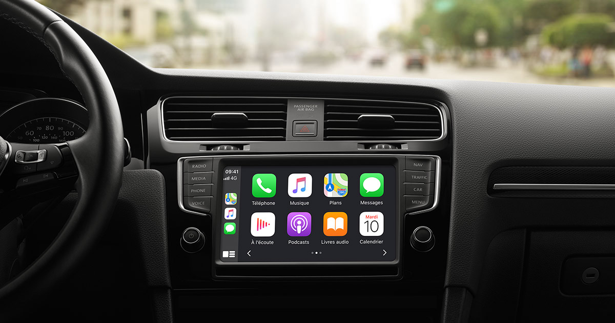

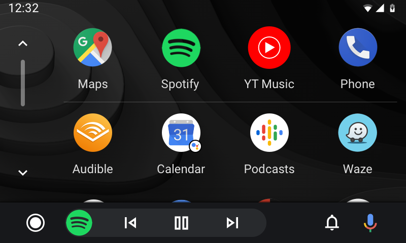

Arrives tu à avoir l'un des 2 écrans ci dessous sur ton Discover ?
Si oui c'est que tu as bien App-Connect. ;)
App-Connect c'est quoi?
C'est un nom commercial donnée par Volkswagen qui regroupe des fonctions "Miroir" du téléphone sur l’écran de la voiture" (qui regroupe CarPlay/AndroidAuto/MirrorLink)
Appelé par exemple chez Seat: Full Link, chez Peugeot: Mirror Screen, chez Skoda: SMARTLINK+, etc, ...
Je reviens au principal de l'information si tu as un des 2 écrans ci dessous c'est que tu as bien App-Connect sur ta Volkswagen. ;)

Ecran Android Auto:
https://i.postimg.cc/KcpqxYtf/Ecran-Android-Auto.png
Ecran Apple CarPlay:
https://i.postimg.cc/L5Fz6r6H/Ecran-Apple-Car-Play.jpg
C'est plus clair pour toi ?
Quel écran d'accueil as tu sur ta voiture ? ^^

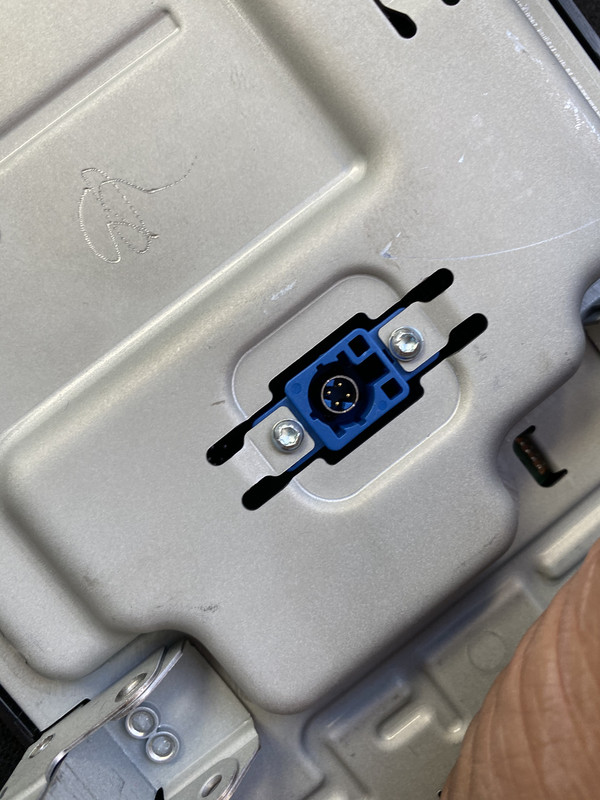

Bonjour à tous, après l’achat de ma golf 7 la semaine dernière elle était équipé d’un MIB1 donc j’ai décidé de lui commander un poste MIB2 qui était dit plug and play par la personne qui me la vendu, donc je reçois hier le poste et ce matin j’essaye de toute monté, mais petit soucis la prise vidéo n’est pas là même
Donc je viens vers vous pour un peu d’aide... merci

J’ai la centrale et l’écran mais le seul truc qui me bloque c’est la prise qui est différente entre les deux

Je ne sais pas si il fallait pas aussi changer le faisceau...
Mais notre spécialiste va passer par là et te donnera la réponse .. sinon tu ne peux pas limer les ergots gênant ? J’ai l’impression qu’elle sont très ressemblante

Je pensais limer aussi le tour de la prise mais j’attend une réponse de quelqu’un qui y connaît mieux que moi, mais oui les prise sont très ressemblante

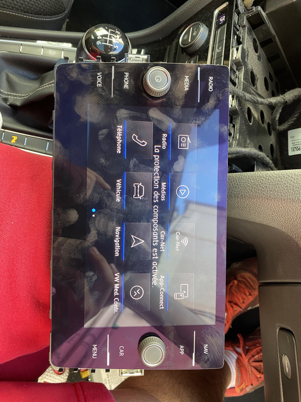

Bon j’ai réussi à trouver, mais j’ai ça qui me bloque donc plus qu’à chercher

Aie la protection des composants alors la ... il faut la faire enlever chez VW mais il faudrait justifier que ce n’est pas volé ...
Après ça s’enlève aussi hors VW mais je ne sais pas avec quel logiciel

Je pense que sa s’enlève avec Odis il faut que j’y regarde de plus prêt, je ferait un retour complet de toute façon pour expliquer comment j’ai procéder

Tu as trouvé la solution de limer les ergots. ;)
Moi je suis passé d'un DM1 à un DP3 et j'ai gardé mes câblages d'origine qui fonctionnent très bien, il a fallut limer 1 ergot en plastique.
Pour la protection des composants en effet c'est avec ODIS en ligne qu'il faut l'enlever.
Comme disait notre ami @GTO il faudra justifier avec une facture à ta concession Vw qu'il ne s'agit pas d'un modèle de provenance douteuse.

Pour le câblage oui j’ai réussi à me debouriller il faut juste que je trouve un moyen pour débloquer le poste, et pour le coder avec les options lié à mon véhicule et regarder pour activer CarPlay également

Re: Retrofit Discover Media
@An0m4lly :coucou:
Tu devrais le signaler a ton vendeur.
Normalement si il est plug and Play tu ne dois pas avoir la protection des composants activé.
Peut-être que ton vendeur peut te le débloquer à distance avec une prise en main via internet. Certains le font...
Pour l'enlever avec Odis il me semble qu'il doit être connecté en ligne pour pouvoir désactivé cette protection.
