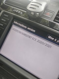

nikolas
Messages : 334
Inscription : 28 juil. 2013, 14:42
Voiture : Golf 7 TSI 150 BVM
Message par nikolas »
Je viens de mettre à jour le GPS de mon discover pro avec la MAJ de juin 2020, photos versions avant et après :accord:
TSI 150 BVM reprog 175,blanc pur,jantes Madrid, Discover Pro et Dynaudio;17/10/14, 133 000 km.
