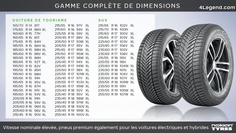

Comme promis, voici le remplaçant du Nokian Weatherproof quatre saisons qui était trop typé neige et par la même occasion du Nokian WR A4 un peu boudé par les amateurs de pneus à profil en "V" et dont la production s'est arrêtée
Nokian SEASONPROOF
https://www.nokiantyres.fr/pneus-toutes ... asonproof/

A titre indicatif, j'ai les tailles disponibles chez Nokian
