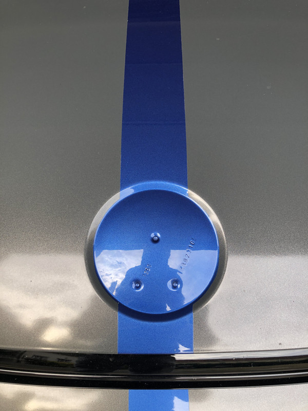

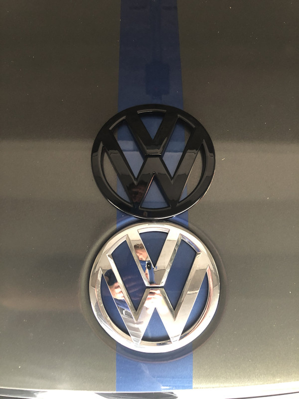

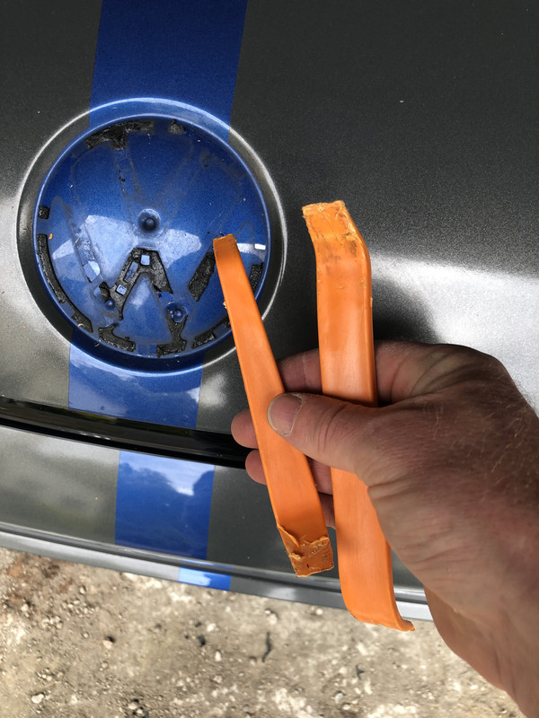

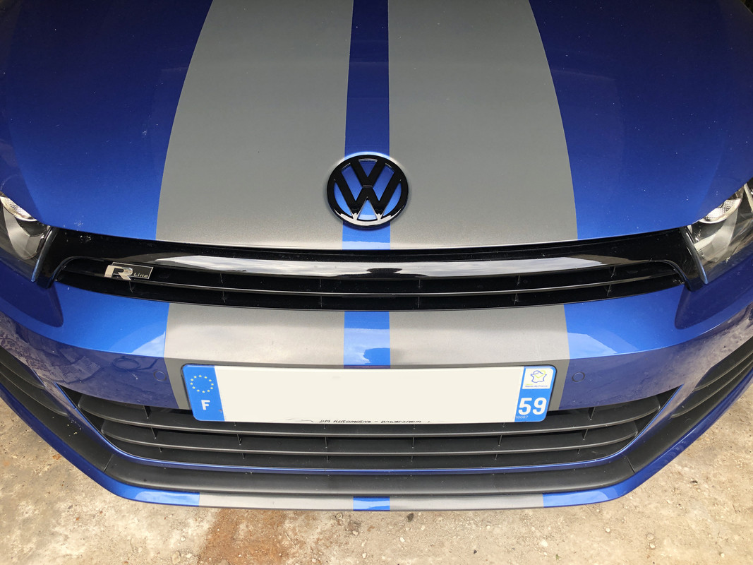

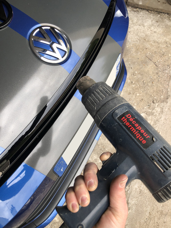

Mise en place du logo VW black :D :D :D . Voici la méthode simple, prendre un décapeur, chauffer pas trop près :oops: juste pour ramollir la colle puis utiliser une carte rigide ou les outils en plastique pour démontage tableau de bord... Une fois retirer, gratter la colle puis moi j’ai utilisé de l’efface rayures avant de reposer le nouveau logo. Reste maintenant a faire l’arrière ;)
Voici en images :pictures: la méthode simple... 30 minutes max

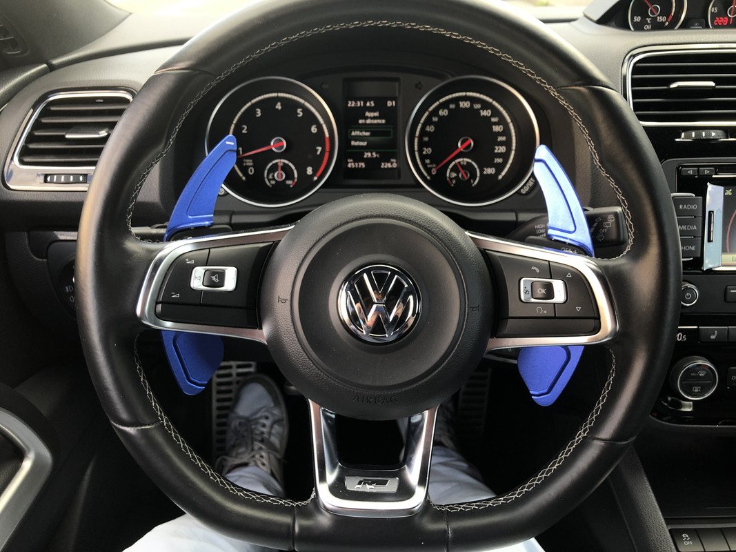

Pose des palettes bleues anodisées, la chance même couleur que le bleu rising.

Merci @eyo, je ne savais pas si tu l’avais vu mon message. J’ai cherché ce fameux tube mais je ne le trouve pas sur le net. C’est un montage personnalisé ou pas ? Les palettes, ça rend vraiment bien, voici le lien :
