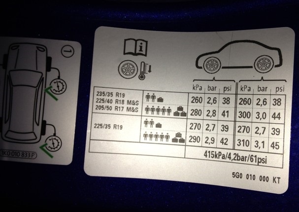

Deuxième question. Avez vous en photo les dimension standard et chargé des pneus 16 et 19 svp? Je suis entrain de refaire le fichier pour golf 7 sur le tpms car actuellement j'ai les valeurs de passat sur les données en direct.

Florian13 a écrit : 20 août 2020, 22:29
Salut @MK73R J'aurai une petite question, j'ai vue tu étais chaussé en 19 origine, pourrais-tu me faire une photo des recommandations de gonflages qui sont recommandé par VW il me faut la photo entière pour modifié un fichier du TPMS.
(…) Merci quand même @titi73 tu me conseilles qui en 19 d'origine sur le groupe?
:coucou: Des infos dans ce topic :
indicateur pression pneus et valeurs de pression :study:
Sur ma R 310 en 19’’ d’origine :
Messages : 44526
@Florian13, en complément de l'info donnée ci-dessus par @Feelies70, si il te faut impérativement les infos relatives à la phase 1 et pour comparer car je ne suis pas sûr qu'il y ait une différence, demande à Jean-Jacques @Goal --> [Goal] Golf 7R 3 porte Blanc pure Dicover pro Facelift (page 6).
La mienne :

Mon étiquette et mon détailler que celle de Feelies70
Messages : 44526
@Florian13 attention quand même, j'ai l'impression en regardant mon étiquette et celle de @Feelies70 que la R est surgonflée VS une TSi ...

Après c'est juste pour mettre des valeurs de 19 que je n'ai pas mais c'est juste que ça fasse rempli avec a peu près une bonne valeurs. Sans allez dans la perfection je l'ai fait pour le 17 dans les moindres détails.
Merci a tous pour vos photos et votre contribution
Messages : 12260
titi73 a écrit : 21 août 2020, 12:21
Dû à la monte M+S ?
