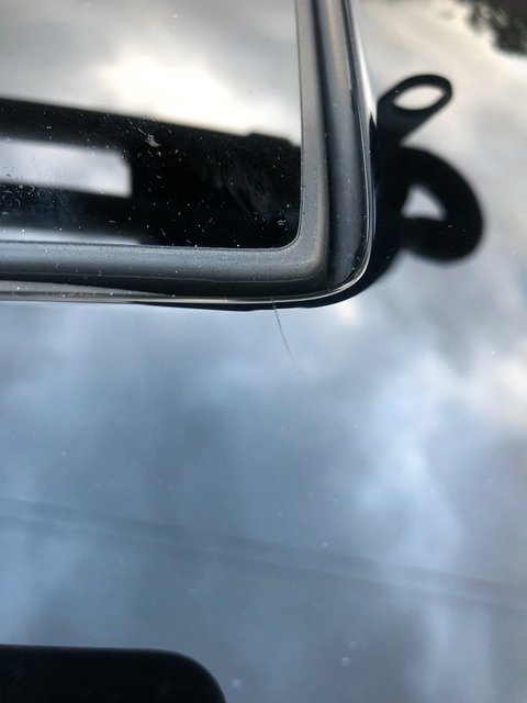

Salut @braco haut de gamme merci pour la photo.
Alors j'ai quelques questions :
  • Depuis combien de mois as-tu réparé ?
  • Tu laves à la main ou en station ? Rouleaux, nettoyeur HP ?
  • Aurais-tu ou pourrais-tu avoir plus d'infos sur la preparation du support et la préparation de la peinture utilisée ? (en MP si tu préfères)
  • Pourrais-tu me faire des photos de plus près et aussi sur l'angle avant du bandeau ?
Merci de ton aide.

Je lave au pachyderme bleu, au jet et quand je peux quelques fois à la main. 1/sem environ. Ça va faire un an et ça n'a pas bougé. Par contre, comme un carrossier m'a fait ça sans facture je ne pourrai pas te donner plus de détails. Pour les photos, je n'aurai pas mieux que ça. Aspect comme neuf ;-)

De mon côté la tenue dans le temps est bonne également ( ça fait maintenant 1 an ),
J’avais choisi cette solution pour la facilité et le peu de risques,
Je m’étais également renseigné comme toi pour changer la pièce mais vu la complexité cela m’a refroidi,
Je suis disponible si tu as besoin d’autres informations

Mike37270 a écrit : 17 févr. 2019, 18:57
Photos ci-dessous :
bonjour a tous,
tiens ca tombe bien ce sujet. Sur ma tdi150 de decembre 2013, j'ai quasiement la même fissure, au même endroit ! a tel point que j'ai cru que c'était ma photo :lol!:

J'ai aussi ce type de fissure sur ma R ais pour le moment, elle ne fait qu'a peine moins d'1 cm et c'est minime.
Par contre j'ai lu quelque part sur un forum allemand qui concerne les audi A3 qui s'agit d'une contrainte du toit ouvrant trop élevé qui force sur ce plastique lors des routes chaotique où le châssis bouge naturellement, pour y remédier, il suffisait de défaire les 2 vis de la partie av du toit ouvrant et de le remonter un peut de manière a ce qu'il force moins sur le cadre en plastique.
J'arrive plus à retrouver la source mais si tôt que j'y met la main dessus, je le posterais.
Me concernant, je l'ai fait sur ma R et affaire a suivre si la fissure continue ou pas mais le côté négatif c'est que maintenant quand je prend le chemin du garage en cailloux avec pas mal de trou, j'ai des bruits de joint qui frotte entre eux.
J'en avait parler a une CC de ce problème et ils ne sont pas chaud d'y toucher car le toit est collé et c'est loin d'être une opération simple et anodine.
