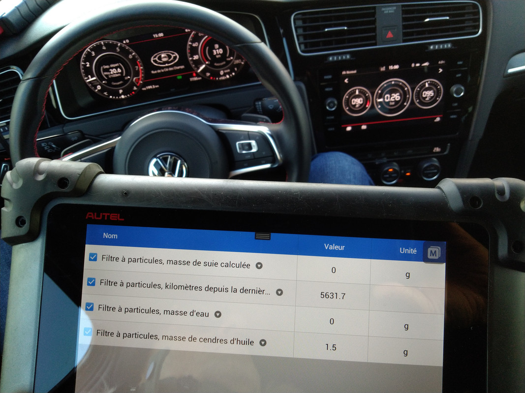

bonjour, comme beaucoup de programmeurs disent que le FAP est incompatible avec l'Ethanol je tiens a vous donner l'évolution de ma prog Flex-Fuel
je surveille a nouveau mon FAP après 5000 kms de roulage a 100% Ethanol E85
se que je peux en déduire:
kms depuis la dernière Régénération 2805 kms pour seulement Suie 0,03gr bon là il y a rien a dire le remplissage est extrêmement lent voilà qui est plus tôt rassurent, les régénération sont forcément vraiment espacer.
on sais que la suie sera brûler pendent les phases de régénération, cette suie se transforme en cendre qui ne pourra jamais traverser le FAP, je vous passe les soucis de compatibilité d'huile avec les FAP, nous avons tous des huiles Low Saps sur les version OPF.
donc la cendre est vraiment le paramètre a surveiller, rappelez vous c'est un compte a rebours sur la vie du FAP
le seuil maximum de cendre admissible est de 90gr, arriver a se stade c'est la fin, le FAP sera bon a changer.
donc actuellement avec mes petits trajet j'ai une masse de cendre 0,88gr en 5000 kms avec E85, se qui me fait atteindre le seuil maximum admissible de 90gr en 511.000 kms décidément il n'y pas a s'inquiéter de la compatibilité E85 avec FAP
l'eau 0,0gr bon ben là pas besoin de dessin

après un ans de roulage uniquement en E85 avec un TSi équipe de FAP vous pouvez constater une fois de plus que l'éthanol ne flingue pas les FAP
l'image parle d'elle même

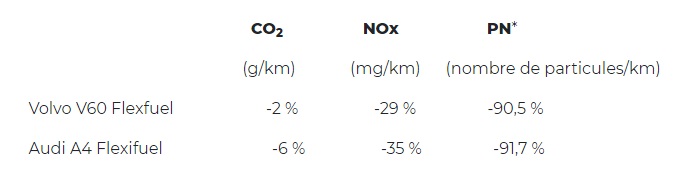

j'ai rabâché souvent, mais l'éthanol est un hydrocarbure à chaîne courte (seulement 2 atomes de carbone) alors que l'essence est un hydrocarbures à chaîne longue (environ 8 atomes de carbone).
pas besoin de faire un dessin : la combustion de l'éthanol, pour peu que la carburation soit bien réglée, génère très peu de particules, beaucoup de H2O et CO2. Des traces de CO et NOx parfois tellement faibles que l'appareil de mesure ne les détecte plus.
apparemment les FAP s'en portent mieux qu'avec de l'essence classique.
Le seul hydrocarbure qui pourrait faire mieux en propreté de combustion est le gaz naturel (CH4). Par contre il est pénible à manipuler car gazeux, alors que l'éthanol est liquide. Le méthanol quant à lui est liquide aussi.
