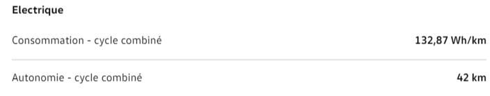

En regardant sur le site VW, je suis tombé là-dessus:
J'en déduis que la puissance délivrée théorique est de: 132.87 x 42 / 1000 = 5.580 kWh et que donc ma batterie devrait être bonne?

Pourrais-tu me dire d'où provient la valeur de 6.50 kWh extractible pour une GTE neuve?
Mon calcul de 5.58 kWh fait par rapport aux données constructeur est-il faux?

Ce calcul je ne l'ai pas compris, "cycle combiné" pour moi, c'est inconnu.
En tout cas ta valeur de presque 6 kWh extractibles, je valide. :Top:

Si le neuf c'est 6.5, ça donne 78%. Donc ça reste encore dans les clous de la garantie. Pour rappel, il faut passer sous les 75% c'est ça? Mais 75% calculés comment?
en fait c'est 70%. Je ne sais pas bien la position officielle de VW concernant le sujet... S'agit-il de l'affichage de la jauge ? S'agit-il de leur fumeux paramètre "battery efficiency" interne à la voiture ? Ou s'agit-il d'une vraie mesure de capacité extractible ?
J'ai des craintes, mais par honnêteté scientifique, seule l'énergie extraite est valable. Et cette mesure est elle-même sujette à quelques variables. Par contre la jauge et le "battery efficiency" de l'ordinateur de bord, c'est du pipeau.
Le fait de fractionner ta décharge t'amène un peu d'incertitude dans le calcul. C'est comme si tu mesurais 10 cm en reportant 10 fois 1 cm avec 1mm d'incertitude à chaque fois (pour caricaturer).
En plus t'es pas allé "au bout" ; il faut aller à zéro, très doucement, jusqu'à faire démarrer le thermique.
ton test à 35 km me paraît nettement plus réaliste.
