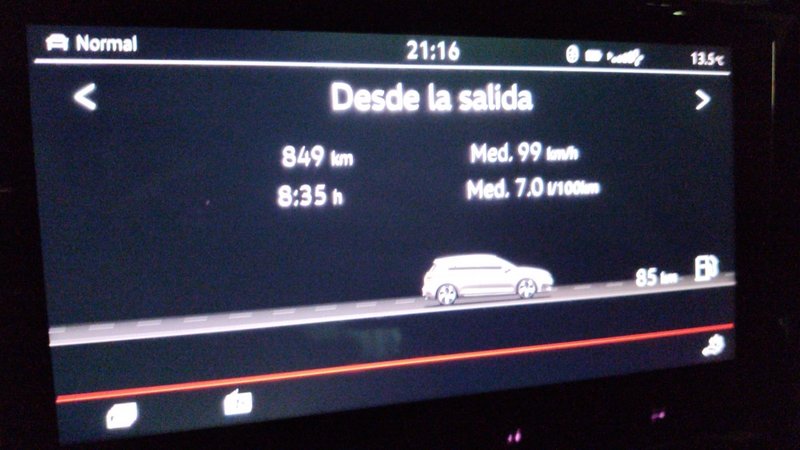

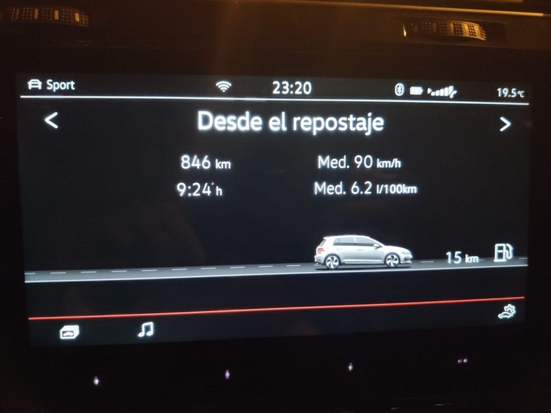

Voici la consommation lors d'un voyage récent Paris-Pamplona (Nord de l'Espagne) - MK7,5 GTI 230cv, jante 19" :
ALLER
- 50km en origine et destination en ville et périphérique, trafic fluide
- 300km RN : 3/4 par RN à double voie, 110km/h la plupart du temps et 1/4 par RN de montagne en Espagne a 90-100km/h avec des bonnes variations du terrain
- 500km restants sur autoroute entre 120-130Km/h en moyenne, dont 50km en périphérique des grandes villes à 90km/h.
Conduite souple, je cherchais à faire une bonne consommation (mais sans vraiment être très regardant)
ACC activé la plupart du temps, j'anticipais pour qu'il ne frêne pas la voiture derrière une voiture/camion pour ne pas perdre de l'inertie
Juste moi avec une valise moyenne, clim allumée ponctuellement puisque la temperature exterieure était entre 16-20º
RETOUR
Conditions assez similaires au voyage aller. Un peu plus de RN (400km) et 400km d'autoroute. Conduite plus souple, plus regardant à la consommation. Toujours à vitesse maximale légale sur RN (90-110km/h) et à 120km/h sur autoroute
850km avec un seul plein et quelques gouttes au réservoir lol. Très content :bounce: :bounce:

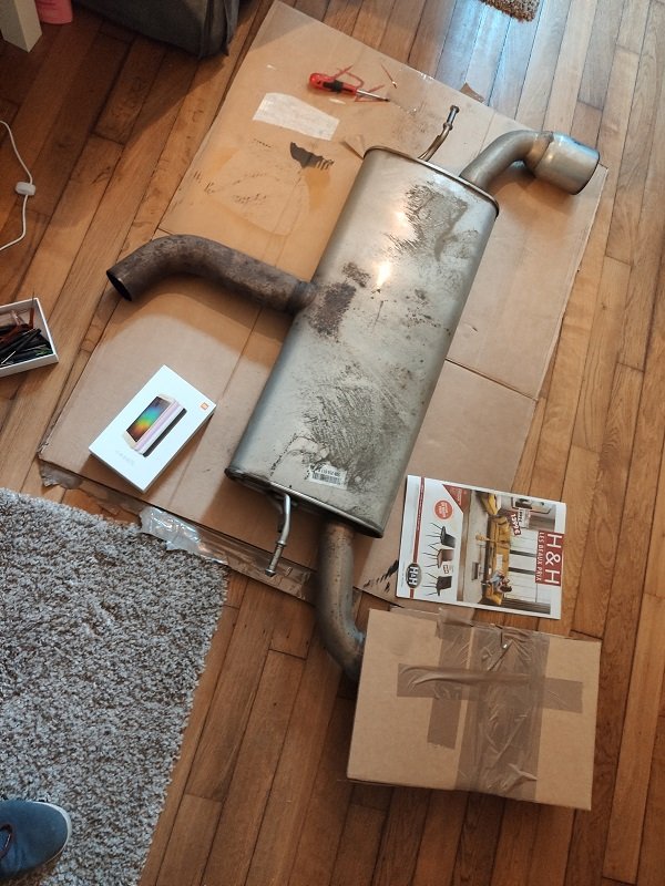

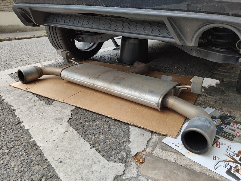

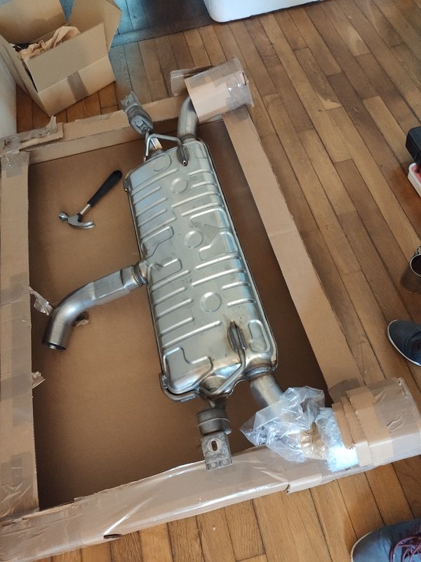

Bon, ça y est. Après 1 semaine d'attente avec le silencieux dans son carton au milieu de mon salon et mon pote que me disait de passer chez lui Dimanche (juste pour avoir un endroit privé et calme où pouvoir faire le changement du silencieux tranquillement), j'en ai eu marre d'attendre et voilà, je me suis lancé !
Je n'ai pas de vidéo d'avant le changement avec le silencieux d'origine parce que j'avais de l'essence juste pour 10km. C'était pas le moment de cramer de l'essence gratuitement :clown:
Voici quelques photos du processus (j'en ai pas pris beaucoup)

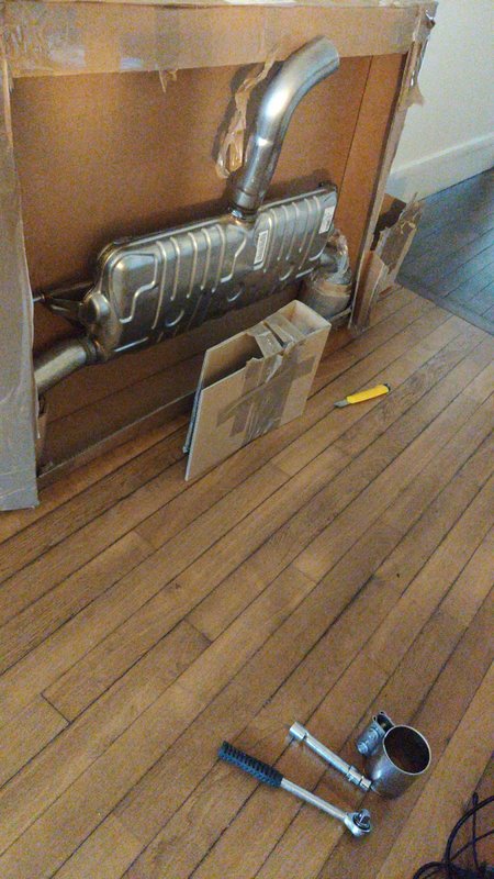

Préparation du matériel :
J'ai eu un petit problème avec l'outil de coupe, la ligne de coupe ne coïncidait pas comme sur la photo ci-dessous sur 2 points :
Pour le reste niquel, coupe assez propre et facile :

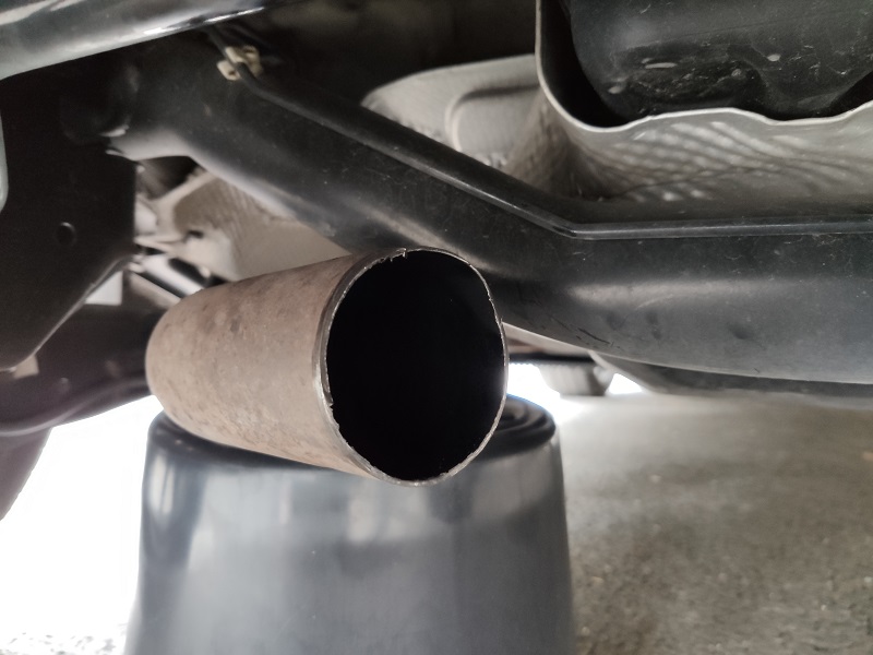

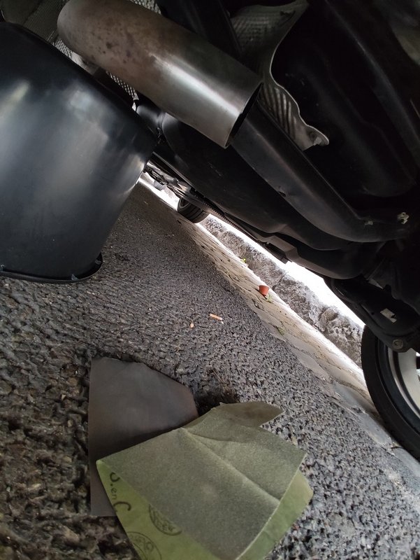

Dévisser les 2 vis des supports, bouger un peu le silencieux pour craquer les 2 "fils" qui tenaient ensemble les 2 parties du tube coupé et hop! Silencieux démonté :
Voici un détail de la coupe, je m'attendais pas à ce résultat très acceptable :
Préparation pour le montage ultérieur :
Déjà à l'appart pour greffer les supports du silencieux d'origine au nouveau de la TCR :
ça a été un peu dur n'ayant pas d'outil spécifique, mais faisable au final avec un tournevis
Petite photo, ma pauvre GTI un peu moche sans les sorties du silencieux

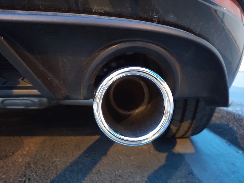

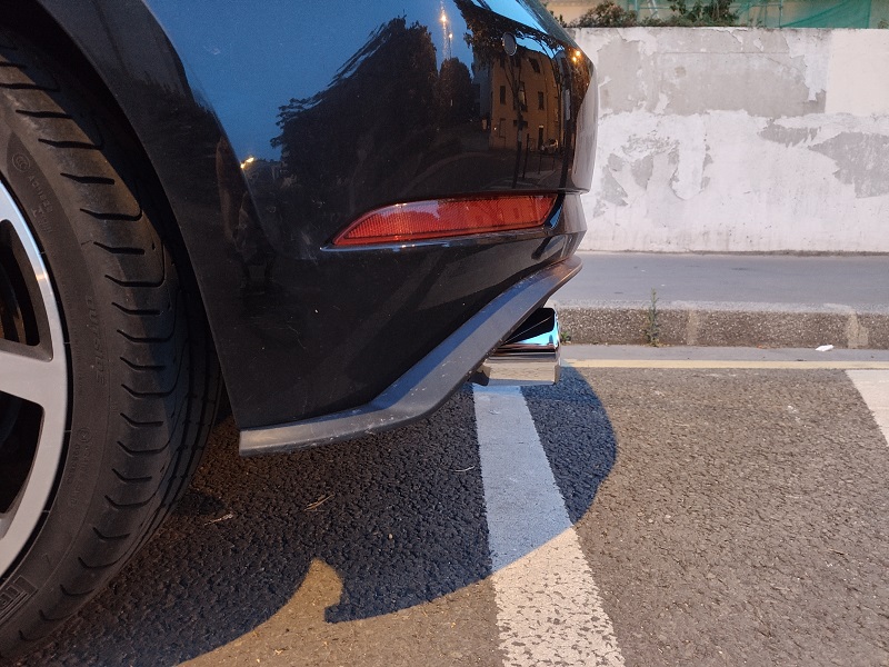

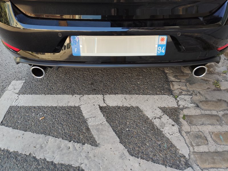

Et voici le résultat final. Les sorties ne sont pas bien alignées, il faudra que j’ajuste un peu en touchant les supports pour bien centrer le silencieux :

Re: aintejo - Golf VII GTI 2.0 TSI 230 DSG CHHA - Deep Black Pearl (LC9X) - Importation allemande
Pas mal,
mais c'est une impression, ou le diffuseur est trop petit du coup.
Messages : 2420
Oui celui de la TCR est plus imposant et on voit pas la sortie qui ressort ou alors voir pour rentrer un peu plus l échappement ???
a
aintejo
Messages : 46
Inscription : 03 mai 2020, 18:42
Voiture : Golf GTI MK7.5
Message par aintejo »
:coucou: @Mitchy et @eyo
Le résultat doit être le même que sur la GTI avec le silencieux d'origine. Moi il m'est arrivé que c'est pas bien aligné. ça sort plus d'un côté que de l'autre (il y a à peu près 2 cm de différence comme vous voyez sur les photos).
Il y a 3 points marqués sur le tube d'origine. Le point du milieu marque le point où il faut couper. Les 2 autres points sont exactement à 9cm, ce qui est exactement la longueur du collier. Sur le tube du silencieux de la TCR à monter il y a un seul point, qui marque la limite où on doit placer le collier.
J'ai donc coupé 1cm de plus pour avoir de la marge pour jouer. J'ai placé le collier exactement où il fallait le placer et il y a donc 1cm d'écart entre les 2 tubes à l'intérieur du collier. Il faut que je fasse rentrer le silencieux TCR un peu plus dans le collier, ce qui devrait faire rentrer le côté droit et ressortir le côté gauche. Je jouerai aussi avec les supports, on peu gagner un peu là
Messages : 2420
:Top: :Merci: pour l explicaton ....Oui car la sortie est pas assez rentrée a mon gout , mais :cheers: pour le travail effectué ;)
Après faut que tu joues sur les caoutchouc je pense oui.

ça y est, tout est bien à sa place !
@eyo, c'est plus les manipulations sur le collier qui ont corrigé et centré les sorties. Car le collier tire bien du silencieux et on a pas trop de jeu sur les supports.
@Mitchy, les sorties sont bien rentrées à son goût monsieur ? :tongue: :Top: :Top:
@Arnold.tcr, regarde les vidéos ! J'ai pas des vidéos de l'avant pour comparer, mais j'ai bien senti la différence après, notamment sur les DSG farts! :bounce:
Messages : 2420
Plusssss mieux :lol!: ( j en peut rien j aime bien les belles choses , bien finie ) :Alcooliques:
