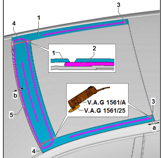

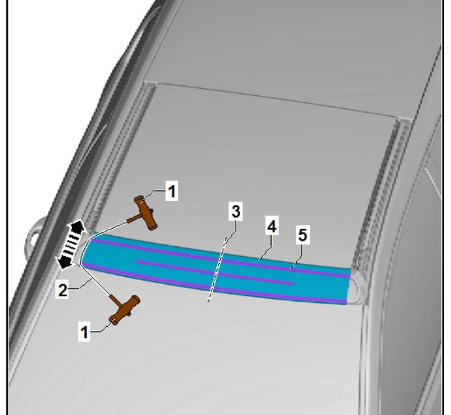

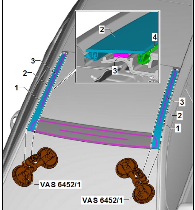

J'ai trouvé le plan de remplacement, un forum étranger m'avait induit en erreur, pas besoin de dégarnir l’intérieur, le cache est découpé en 3 morceaux puis il faut scier les bande de colle qui le fixe au cadre pour enlever en premier les bandeaux latéraux puis le bandeau avant.
@Florian13 toi qui est carrossier as-tu déjà fait ce type d'intervention ? As-tu une idée des prix de MO pour ce type de travail ? Et as-tu un avis / conseil pour une remise en peinture de l'élément avec ce vernis qui s'écaille (titi73 @ [titi73] Golf VII 3 portes Carat TSi 140 ACT Reflet d'Argent Métallisé) ?
