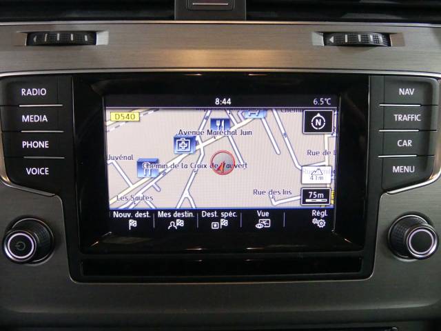

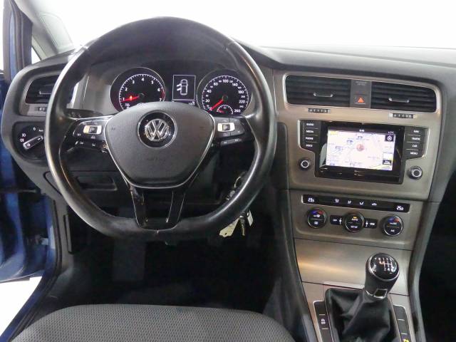

Salut les gars! Désolé de vous décevoir mais il s'agit bien du poste de ma golf 7! Par contre je sais que en premier monte l'acheteur d'origine avait pris quelque option et je crois que dedans il y a le poste.. je regarderais ca! En tout cas c'est bien la photo du mien je vous l'assure !
En voici une autre
