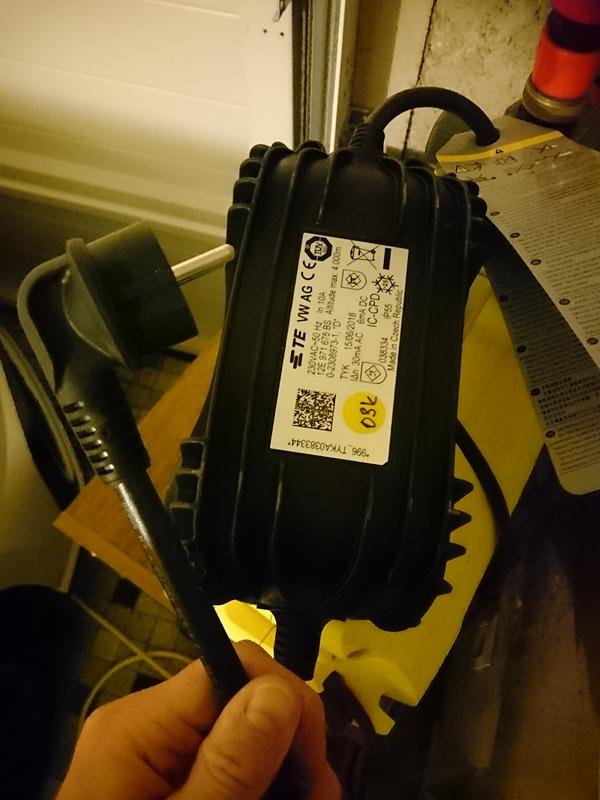

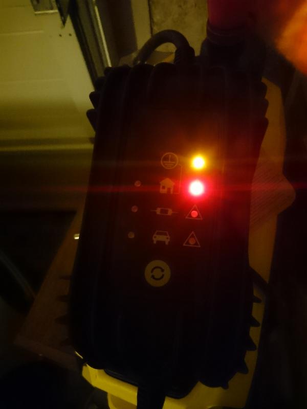

Problème je pense identique aux commentaires précédents:
-chargeur coudée, voyant rouge et jaune (Maison et Terre) qui s'allument - pas de charge.
-pas de notice de se chargeur.
-des fois ça marche sans coupure, batterie pleine.
-des fois ça coupe, je débranche rebranche, ca se repart ...
-des fois la manœuvre précédente ne marche pas - je change de prise, pareil, je change encore, ca marche ...
Mais j'ai un soucis supplémentaire: ma voiture est sous LLD , donc je ne px pas lodifié le cable moi-même ...
Est-ce qq peut poster une photo d'un chargeur qui marche correctement svp ?
Voila le mien.
Bref.
A +

Perso, tjs le mm soucis, le même chargeur, et en journée, lorsque le systeme photovoltaique de la maison fonctionne, le chargeur se met 9x/10 en défaut. Un électricien est venu et pense que cela vient d'une vérification simultanée de la mise à la terre des 2 systèmes.
