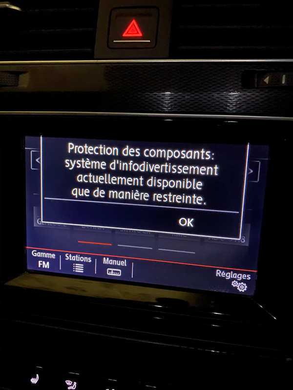

Bonjour à tous , je viens de changer mon autoradio composition media contre un système discover media 1 avec GPS.
Depuis l'installation , il est bloqué et je n'arrive a rien faire .
VW me dit qu'il ne peuvent rien faire.
Je vous demande de m'aider à le débloquer merci.
Si quelqu'un peut me donner la façon de faire.

C’est à dire bloqué comment ?
Ça te fait quoi ? Tu as un message ? Des messages ?Du son ? C’est quoi qui fonctionne pas ?
C’est quoi qui fonctionne ? Etc ?
Peut-être aussi une ou des photos de ton écran ?

https://postimg.cc/47ZmHW0f
malone a écrit : 14 mai 2020, 09:49
Salut , dsl je ne sais pas bien comment fonctionne ce site , j'éspère que tu vas recevoir mon message et photos.
Je te joins les défauts inscrit sur mon écran.
:coucou: @malone
Je te réponds ici
si tu veux que j’enlève ton MP y a pas de problème dis le moi. (Vu qu’il y a rien de confidentiel)
Je vois tout-à-fait le problème rien de grave rassure-toi. ;)
Je suppose que tu n’as plus de son également pas de radio ni Bluetooth, et le GPS qui fonctionne pas avec un message non dispo.
Il te faut une antenne GPS kufatec en vendent des adaptable si tu veux.
Et pour la protection des composants il faut trouver une personne qui a ODIS pour que te le désactiver.
Ou en concession Vw si tu y va avec ta facture d’achat mais bien souvent c’est difficile de leur demander.
Dis moi toutes les fonctions qui fonctionnent et celle qui ne fonctionnent pas et leur message d’erreur.

A mon avis c’est un modèle démonté d’une autre voiture sans aucune modification car il a la protection des composants activé.
On va voir tous les blocages qu’il a et on sera fixé je lui expliquerai précisément se qu’il doit faire pour chaque blocage. ;)

Bonjour à tous , et merci déjà pour vos réponse , oui dsl pour le message MP mais comme je disais , je découvre ce site.
Donc effectivement , j'ai juste une antenne GPS acheté mais pas chez Kufatec. Important???
Oui effectivement cela a été démonter d'une autre voiture et vendu. (sans SD carte en plus)
Et je connais personne qui a ODIS dans mon entourage.
Est-ce facile à faire.
Dois-je acheter le logiciel ??
Facile à utiliser ??

@malone :coucou:
Pour la Carte SD des cartographies elle est fournie avec le DiscoverMedia lorsque tu achètes la voiture normalement.
Tu devrais la réclamer au vendeur. :roll:
Sinon la référence de la carte SD pour le DiscoverMedia v1 c’est: 5G0 919 866 Q fait bien attention qu’il s’agisse d’une version Europe.
Concernant l’antenne non c’est pas gênant, je donnais le nom de ce site car plusieurs personnes sur le forum ont donné des bons retours concernant ce vendeur et il aurait des produits de bonne qualité.
Moi personnellement je n’ai jamais rien acheté chez eux.
ODIS en ligne, pour faire simple c’est le logiciel utilisé en concession Volkswagen.
Certains arrivent à l’avoir mais très peux l’ont.
Tu peux en trouver sur internet qui peuvent te le débloquer à distance en branchant ta voiture sur un ordinateur.
Il pourront également te le coder.
OU
Sinon comme je te disais tu fais le tour de plusieurs concession Volkswagen avec ta facture d’achat du GPS et tu demandes qu’il t’enlève la protection des composants.
Concernant la navigation il risque d’y avoir une licence à acheter mais je ne suis par certain pour le DM1. :scratch:

Concernant la SD carte pas fourni et vendeur plus trouvé. Et aucune facture cela était démonter d'une autre voiture je pense car acheté sur le bon coin.
Merci pour la référence , je regarde ou je peux la trouver.
Oui Kufatec très bon ce site.
ODIS coûte 20€ la version normale et 30 € une autre version.

Pour résumé il lui faut une carte SD avec la cartographie, s'il ne l'a pas ça coûte combien ?
"Tu peux en trouver sur internet qui peuvent te le débloquer à distance en branchant ta voiture sur un ordinateur."
Mais pour ça il faut un vag-com officiel donc +- 270€ c'est bien çà ?
Et des connaissances informatiques pour laisser accès à distance son pc.
La solution de la concession est plus simple mais il faudra quand même coder son poste pour qu'il correspond aux options de sa voiture et là c'est à nouveau ODIS ?
Il lui faudra certainement une licence vu que la voiture n'en avait pas.
Pppfff le prix en casse est intéressant comparé au piraté plug&play mais c'est quand même le bazard pour tout activer si on ne connait pas quelqu'un qui manipule ODIS.
