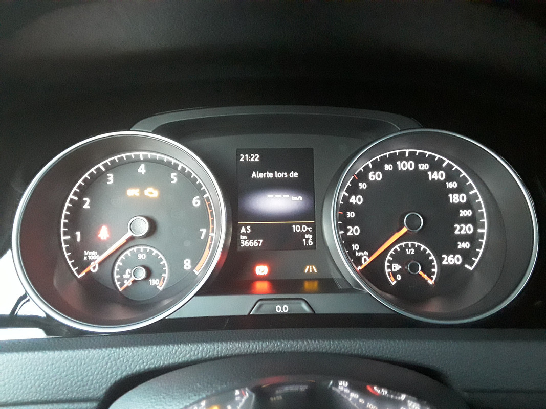

Il faut aussi que ton "Alerte de vitesse" soit réinitialisée en appuyant plusieurs fois sur le "OK" de ton volant pour obtenir ceci :
Et ensuite tu peux décocher "Alerte de vitesse".

En fait je me suis rendu compte que ce n'était pas le même message que lorsque j'active l'alerte de vitesse :
Le message de l'alerte de vitesse est un message avec un panneau de vitesse maximale
Alors que le message que j'ai lorsque j'atteins les 120km/h est : vitesse de 120 km/h dépassée. Avec le dessin d'un compteur et un panneau de signalisation triangulaire avec le point d'exclamation (désolé si ma description n'est pas très simple😔)
