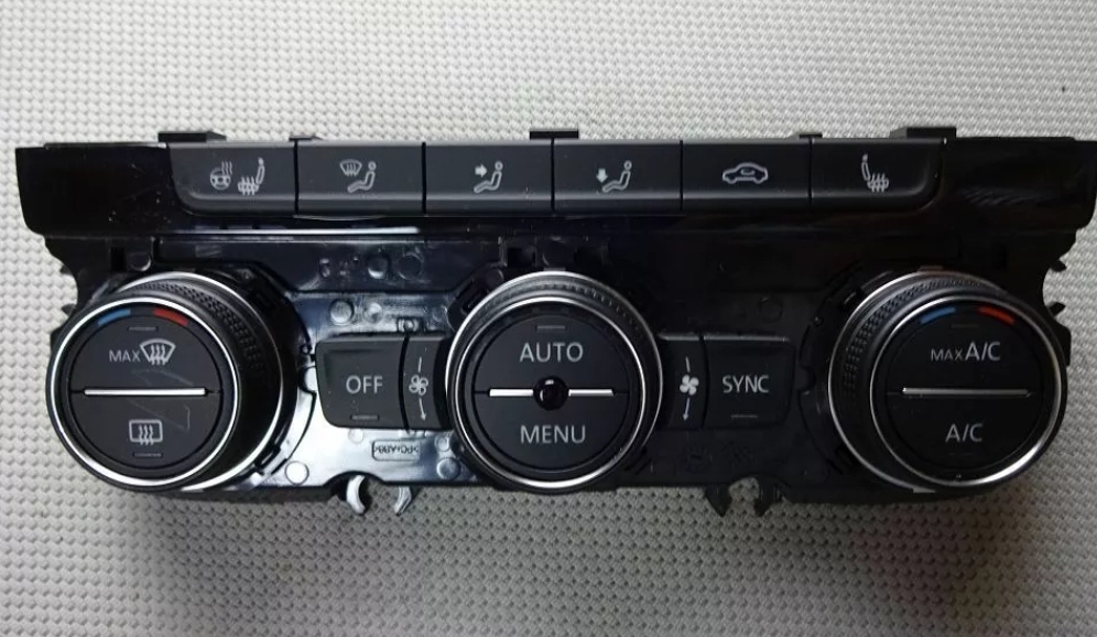

Je profite de ce topic pour poser ma question.. J ai vu une annonce d une golf avec, sur le panneau de commande de climatisation/chauffage, un bouton comme de degivrage (une barre horizontale et 3 flèches en zigzag) a la place du bouton "off" .
Est ce la commande de volant chauffant?
Messages : 44526
Re: Retrofit volant chauffant
Non le volant est piloté par le même bouton que le siège chauffant conducteur, c'est le bouton à droite de l'afficheur de température (merci Julien pour la photo :D ).
@francois.gti , ta touche c'est le Chauffage Stationnaire

La commande de clim qui correspond au volant chauffant est la suivante :
Je vous mettrai les liens, les prix et toutes les références pour pouvoir le faire dès que j'aurai fait le miens. Là je commence à avoir tout pour attaquer :)
